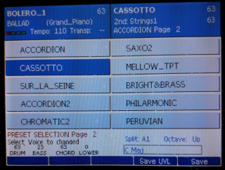

MessagePosté le: Jeu 1 Nov 2018 - 11:59    Sujet du message: Comment changer la valeur du split Répondre en citant
Quand on regarde dans les paramètres on constate que le split est A1, voir images ci-dessous.
Seulement le pattern du saut basque est C3 donc aucune note sur le premier octave. ( ce n'est pas grave car pour ce morceau je ne descends pas en dessous du 2ème DO
Je voulais juste savoir pourquoi?

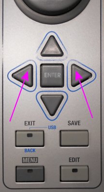

Bonsoir Jean Jacques, bizarre bizarre, tu peux essayé de régler le problème en appuyant sur le bouton "SPLIT" une fenêtre popup affiche le point de split programmé
Tout en maintenant appuyé le bouton "SPLIT" tu appuies sur une des flèches Droite ou Gauche pour faire évoluer le point de Split

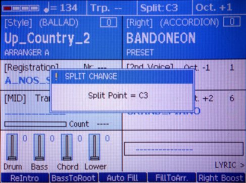

MessagePosté le: Jeu 1 Nov 2018 - 20:47    Sujet du message: Comment changer la valeur du split Répondre en citant
Bonsoir Louguit,
Oui je change le split comme ton explication mais cela n'a aucun effet . C'est du au pattern!
