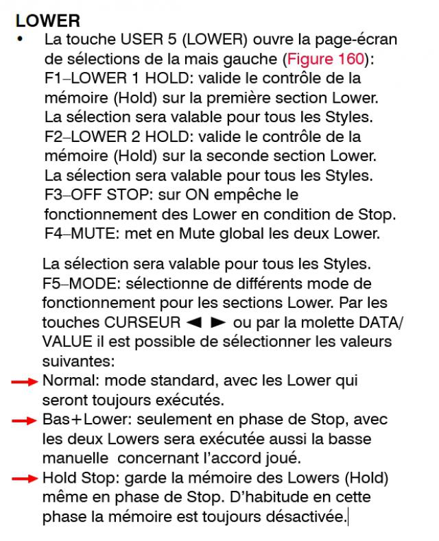

Pour compléter le message de Louguit, voici toutes les combinaisons pour les lowers 1 et 2.
Comme sur les anciennes générations Ketron, on peut entendre les lower même avec l'accompagnement à l'état stop , puis continuer à les entendre quand il sera démarré.
D'ailleurs c'est dans cette position arrangeur arrêté qu'on peut avoir plusieurs mode de fonctionnement:
F3(Off stop) permet de muter les lowers lorsque l'accompagnement est arrêté --> cette fonction n'est pas d'un grand intérêt.
Par contre les fonctions suivantes peuvent l'être (c'est la fonction à droite en bas de l'image de Louguit, "Normal"):
- "Normal" permet d'entendre les lowers accompagnement à l'arrêt, mais les notes ne sont pas maintenu jusqu'au "start"
- 'Bass+Lower" fonctionne comme le mode normal, mais ajoute le son de basse aux accords joués.
- "Hold Stop" permet d'avoir les accords maintenus quand l'accompagnement automatique est arrêté --> (idéal pour jouer l'intro du titre "la Java de Broadway")
