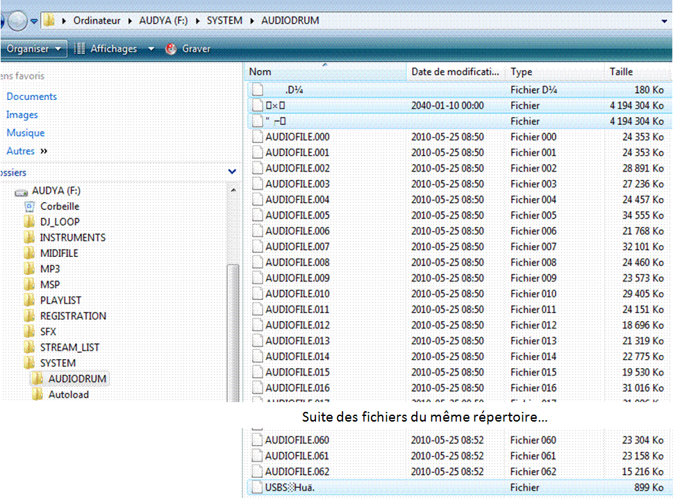

Impossible de faire le backup intégral du disque dur de l’audya 4 sur mon portatif ou autre support informatique à cause de certains fichiers que Windows ne peut  gérer à cause du nom qui est représenté par des symboles. Lorsque je fais le backup il est toujours incomplet il manque 4 fichiers, de ce fait le backup est inutilisable.
J’aurais besoin s.v.p. des noms de ces 4 fichiers afin de les renommer sur le disque dur de l’audya.
Questions :
1. Est-ce que le fait de changer les noms de ces fichiers du système d’exploitation sur le disque dur de l’audya, aura un impact négatif sur le fonctionnement de l’appareil;
2. Est-ce normal d’avoir 2 fichiers identiques (au niveau de la taille) de 4 194 304 Ko dans le répertoire AUDIODRUM.
Voici les fichiers dont il est question:
Ces fichiers (caractères en surbrillance) se trouvent dans le « path » suivant du disque dur : AUDYA/SYSTEM/AUDIODRUM
Les 3 premiers fichiers avec des noms de style symbole,  respectivement de 180 Ko, 4 194 304 Ko et 4 194 304 Ko
Et du dernier de la liste USB…Huä.   de 899 Ko
Ci-joint un document qui montre la liste des fichiers que contient ce répertoire :
Merci d’avance de votre collaboration.

MessagePosté le: Dim 19 Juin 2011 - 07:42    Sujet du message: Audya4, problème de backup Répondre en citant
Bonjour Brass, j'ai rencontré un problème similaire lors de différentes manip liées à la mise à jour de l'OS de mon AUDYA4 en 42.A
Bien lire les posts relatifs à ce sujet tu y trouveras des éléments de réponse notamment sur la présence de fichiers avec des noms bizarre qui me semble-t-il sont issus de problème de lecture décalée sur les périphériques USB.
Ceci étant dit, pour résoudre le problème des fichiers nommés bizarrement voilà comment j'ai procédé :
1- je me suis procuré une interface pour disque dur externe de 2.5" (celle-ci par exemple... une fortune...)
2- j'ai acheté un DD 2.5" de 160Go, pas trouvé plus petit 70€ TTC
3- j'ai ouvert mon Audya4, pas le choix pour en extraire le DD et le connecter à mon PC via l'interface USB précédemment achetée.
4- j'ai fait une copie intégrale dans un répertoire de mon PC à l'exclusion des fichiers posant problèmes
5- j'ai formaté en FAT32 (très important) le nouveau DD 160Go (car par défaut, il était formaté en NTFS)
6- j'ai recopié sur ce dernier l'ensemble des fichiers précédemment extrait du DD AUDYA
7- j'ai monté ce nouveau DD160Go sur l'AUDYA4 >>> Fonctionnement correct
8- j'ai formaté le DD d'origine (en FAT32)
9- j'ai recopié le répertoire de sauvegarde depuis le PC sur l'ancien DD via l'interface USB
10- j'ai remonté le DD d'origine fraichement formaté et chargé
11- Fonctionnement OK, on referme tout et en avant la zic...
En résumé, il est ultra important de quitter proprement la connexion USB avec l'AUDYA4, s'il est récalcitrant, fermer tout les programmes sur le PC et renouveler la manip "Retirer le périphérique en toute sécurité".
En conclusion, j'ai maintenant un DD de rechange sur lequel je stocke l'intégralité du DD AUDYA + l'ancien OS41.B car je viens d'effectuer la dernière mise à jour (42.B) qui elle fonctionne bien !
En espérant avoir répondu à tes attentes

MessagePosté le: Sam 25 Juin 2011 - 19:48    Sujet du message: Audya4, problème de backup Répondre en citant
Bonjour LouGuit,
Au sujet des fichiers avec des caractères spéciaux.
J’ai fait les tests suivants afin de les éliminer.
Avec Windows :
Impossible de copier, de renommer et de supprimer, il ne reconnait pas ces fichiers.
Avec le DOS :
Impossible de renommer et de supprimer, même avec DEL *.*  il a supprimé tous les fichiers du répertoire à l’exception de ces fichiers.
Retour avec Windows :
J’ai fais l’analyse du disque dur de l’audya avec la fonction « vérification des erreurs »  afin de vérifier le volume avec l’option « réparer automatiquement les erreurs de system fichiers»
Résultat :
Dans son processus, Il a enlevé ces fichiers bizarres et il a créé un nouveau répertoire dans Audiodrum  au nom de FOUND.000
J’ai fais le test avec l’audya pour voir si tout fonctionnait bien au niveau des STYLES et tout était normal. (avant de supprimer FOUND.000)
Heureusement, il est possible de détruire le répertoire FOUND.000 qui donnait plus de 4 Go.
J’ai refait les tests avec les STYLES et tout était encore normal.
Au sujet des fichiers AUDIOFILE manquants :
Avant d’enlever les fichiers bizarres, lorsque j’ai fait double clics sur l’un de ces deux fichiers, les fichiers  AUDIOFILE sont apparus. (quel hasard…)
Dans la série AUDIOFILE.000 à AUDIOFILE.347  il me manque AUDIOFILE.106 à AUDIOFILE.127
Comme ce sont des fichiers de tailles importantes, est-ce qu’il y a un moyen que je récupère ces fichiers sur le site du Forum, sinon comment m’y prendre ??
Merci de ta collaboration.
Salutations!
Brass

MessagePosté le: Lun 27 Juin 2011 - 16:20    Sujet du message: Audya4, problème de backup Répondre en citant
Bonjour LouGuit,
Problèmes réglés :
Impossibilité de faire un backup intégral à cause de fichiers aux caractères spéciaux, non reconnus par le gestionnaire de fichiers de Windows et libération de plus de 8 Go sur le disque dur de l’audya.
Ajout des fichiers AUDIOFILE de 106 à 127 (Ceci donne mon répertoire AUDIODRUM complet, c.a.d. 348 fichiers AUDIOFILE)
À ta question à quoi servent ces fichiers :
Lorsque j’ai voulu éliminer les fichiers aux caractères spéciaux, j’ai utilisé la méthode par le DOS et de ce fait éliminé tout les fichiers AUDIOFILE, alors comme j’avais moi aussi des doutes sur le rôle de ces fichiers,  je voulais savoir si l’absence de ces fichiers donnaient un message d’erreur sur l’audya et voir aussi son impact sur les styles.
Résultat… l’absence de ces fichiers, ne provoquent pas de message d’erreur par contre il n’y a plus aucun style qui fonctionne. (pas de panique… j’avais mon backup)
Alors j’en ai placé seulement une centaine et refais le test et comme résultat, il y en avait qui fonctionnaient et d’autres non, c’était très concluant.
J’ai alors transféré tout les fichiers AUDIOFILE et ajouté ceux que tu m’avais permis de télécharger.

Bonjour LouGuit,
Durant que nous sommes dans les quantités de fichiers, est-ce que tu pourrais s.v.p. me valider certains répertoires du DD de l’audya,  je suis sur la version 4.1b
Ceci confirmerait certains doutes avant de passer à la nouvelle version.
Instruments : 52
Supersolo : 29
System/Autoload : 0
User Audio Drums : 18
User Live Guitars : 11
Disque dur : 11.4 Go
Dossiers : 71
Fichiers : 2371
Salutations!
Brass
Messages: 8 985
MessagePosté le: Mar 5 Juil 2011 - 19:55    Sujet du message: Audya4, problème de backup Répondre en citant
Allo Brass, je réponds dans ton message
Brass a écrit:
Bonjour LouGuit,
Instruments : 52 52
Supersolo : 29 29
System/Autoload : 0 0
User Audio Drums : 18 18
User Live Guitars : 11 11
Disque dur : 11.4 Go 10.9 Go (tout dépend des MIDIFILES et des MP3, des waves et des REG !)
Dossiers : 71 72
Fichiers : 2371 3014 (tout dépend des MIDIFILES et des MP3, des waves et des REG !)
Salutations!
Brass
PS: je t'envoie en MP le listing des fichiers AUDYA v41B

MessagePosté le: Mar 5 Juil 2011 - 23:50    Sujet du message: Audya4, problème de backup Répondre en citant
Bonjour LouGuit,
Merci pour les quantités, ca confirme très bien.
Pour ce qui est du DD et du total des fichiers, c'est bien ce que je croyais la différence est dans les quantités ajoutées ou personnalisées.
Sur ton envoie du listing en MP, veux tu bien me dire comment as tu déniché ce fichier texte... et est-ce que ca existe aussi pour la version 4.2b
Je suis en train de monter dans un fichier Excel ma dernière mise à jour de la version 4.1b ce sera aussi un bon outil de comparaison, à suivre...
Au revoir!
Messages: 8 985
MessagePosté le: Mer 6 Juil 2011 - 08:30    Sujet du message: Audya4, problème de backup Répondre en citant
Allo Brass, le fichier texte est produit par un petit soft gratuit qui liste tous les fichiers contenus dans un répertoire, il s'agit de REP-LISTING que tu trouveras en téléchargement ici par exemple :
http://www.01net.com/telecharger/windows/Utilitaire/sauvegarde/fiches/5449.…
Brass
MessagePosté le: Mer 6 Juil 2011 - 17:34    Sujet du message: Audya4, problème de backup Répondre en citant
Bonjour LouGuit,
Merci c'est un outil très pratique.
J'ai du télécharger sur le site Softonic parce que je n'avais pas la version pour Vista sur le site 01net, voici le lien:
http://rep-listing.softonic.fr/
Salutations!
