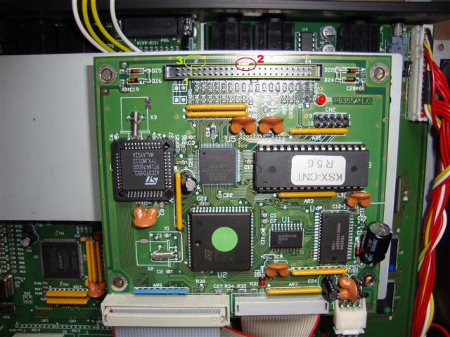

Voilà quelques photos pour montrer le montage de l'adaptateur SD 4Go,et les6 pin libres sur la broche50

Ok pour les photos
Par contre , je ne comprend pas ....pourquoi deux Nappes !!!
Ce membre connecte la carte compact sur  le lecteur de carte
 la on ne vois pas la connexion final, peut être un sens a respecter sur la deuxième nappe !!
elegance-music
MessagePosté le: Mer 13 Juil 2011 - 13:14    Sujet du message: Disque dur pour XD8 Répondre en citant
C'est une nappe de 60 cm,je l'ai plié de façon qu'elle soit bien sur le fond du clavier (dernière photo)

je peux vous confirmer que le montage d'une carte CF (compact flash) fonctionne sans problème sur mon SD8.
@ Elegance-music.
saurais tu reposter les photos plus nettes et en très gros plan (les deux côtés de la nappe)
En effet, je soupçonne un mauvais positionnement de la nappe.
Il semblerait, à première vue que tu n'ai pas limé les détrompeurs latéraux
et de ce fait, ta nappe serait décalée...je me trompes peut-être.
Pourrais tu en dire plus sur le matériel employé...

bonsoir,Je vois ce que tu veux dire ,mais j'ai bien positionné la nappe, apparemment la carte SD  n'est pas reconnu comme la compact flash, j'ai déjà commandé une CF  8Go  avec son support IDE 2.5" je la reçois début août (vacance oblige pour tout le monde ! ) soyons patient,dès que je l'ai ,j'en ferais part.

Ok pour la  nappe.
 j'émets également un sérieux doute sur la reconnaissance de la SD...
a suivre donc avec une CF.

MessagePosté le: Ven 29 Juil 2011 - 20:12    Sujet du message: Disque dur pour XD8 Répondre en citant
Bonjour KFC
Je pense aussi a un problème de nappe
quand j'ai limé la nappe coté pin 44 j'ai était trop fort et du coup pour enlever la nappe comme on tire sur la tresse le conctat 44 ne ce faisais  plus car le support est moins résistant
j'ai donc raccourci la nappe avec un décapeur et avec une bonne loupe puis  j'ai éviter de tirer sur la nappe
je pense que ça doit fonctionner, croisons les doigts pour que tu trouves le problème

MessagePosté le: Sam 30 Juil 2011 - 08:49    Sujet du message: Disque dur pour XD8 Répondre en citant
Merci pour les renseignements, ça aide beaucoup, dès que j'ai cette nouvelle nappe je vous fais part de mon expérience.
Guy
elegance-music
MessagePosté le: Dim 7 Aoû 2011 - 09:55    Sujet du message: Disque dur pour XD8 Répondre en citant
Bon! après de longs essais pour démarrer cette flash compact qui ne voulait rien savoir, je me suis décidé à sacrifier le DD de mon portable 40Go et là bien sûr il a été tout de suite reconnue et formaté 25Go sans problème.
Donc conclusion, mon XD8 même équipé d'une eprom 5.6 ne veut rien savoir d'une flash compact.
Sur ce, j'en ai déduis qu'il fallait laisser comme à l'origine pour les modèles anciens, bien que moins cher quand même en changeant l'eprom et mettre un DD plus gros par rapport à ce qui est préconisé par ketron.
Salut à tous

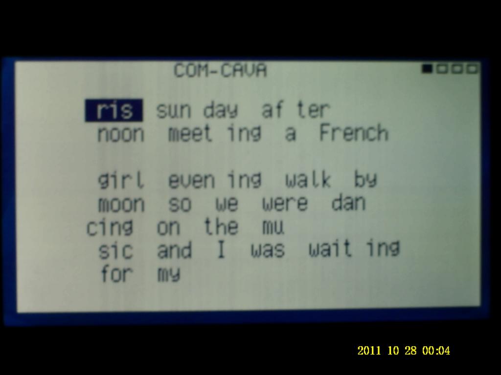

J'ai un petit problème avec les karaoké sur XD8,bizzard,quand je les fais passer sur mon PC avec (Anvilstudio ou Vanbasco ou karafun ou encore Optimizer7)le karaoke est toujours bien écrit,quand il défile sur  le clavier XD8,les mots sont souvent hachés en syllabes,et c'est énervant de lire comme ça.Est-ce que quelqu'un à eu le m^me problème déjà.
Sinon tant pis on fera avec.
Bonne journée à tous

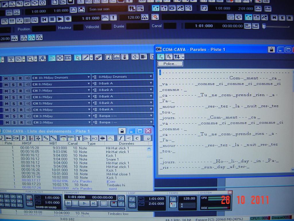

MessagePosté le: Jeu 27 Oct 2011 - 19:36    Sujet du message: Disque dur pour XD8 Répondre en citant
Bonsoir Guy
Pour faire avancer ton problème et comprendre , j'ai fais se soir quelque test
j'ai examiné la structure d'un Lyric afin de savoir la longueur Maxi d'un ligne
Résultat :  Sur XD9     28
                Sur Midjay  31
Puis j'ai éditer en plus les accords Lyric , pas de problème sur XD  voir Photo 3
Voici Sur Midjay
Sur XD9
Puis sur XD avec ACCORDS
Si tu n'a pas le même resulat, Poste une Photo ou envoie moi un fichier pour que je vois le problème

Messages: 978
MessagePosté le: Ven 28 Oct 2011 - 20:15    Sujet du message: Disque dur pour XD8 Répondre en citant
Bonsoir Guy
Bon j'ai passé 2 heures pour comprendre car je ne connaisser pas la manip des Lyric
Bref, sur "comment ça va", beaucoup d'erreur sur le fichier
surement conçus a la base pour solton MS qui peut lire plus de 40 caractère par ligne
j'ai modifier a 28 par ligne
de plus le lyric doit être placer sur la piste lead canal 4, sur ce midi le lyric et sur la piste 1 qui est le drum !!
je n'avais jamais vu ça
Voici ton fichier
j'ai modifier le début,  dit moi si c'est mieux
