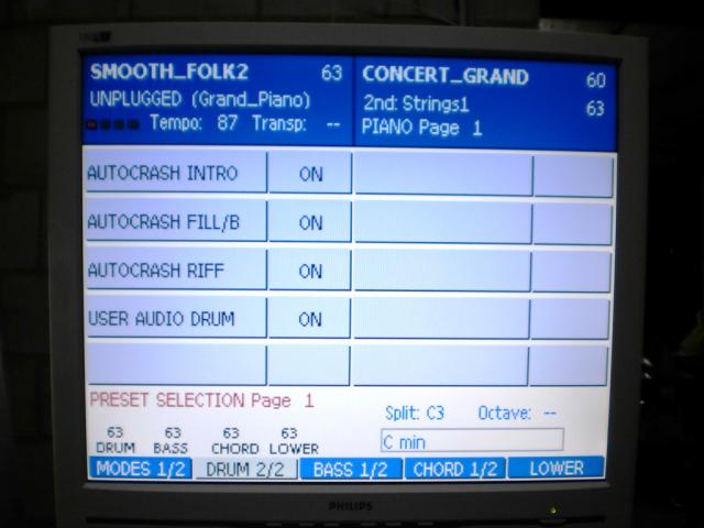

MessagePosté le: Mar 19 Fév 2013 - 09:52    Sujet du message: audya 4 et autocrash Répondre en citant
sur des "fill" existants, quelqu'un sait il comment programmer un autocrash à la fin du "fill"
merci de vos réponses
MessagePosté le: Mar 19 Fév 2013 - 10:20    Sujet du message: VOLUME CYMBALE "AUTOCRASH" Répondre en citant
Bonjour ceibolavi
si tu as un Audya dans son mode d'emploi:: voir >>
Autocrash F2–AUTOCRASH FILL/B: Style Mode page 85 figure 196

VOLUME AUTOCRASH SUITE ET PEUT ETRE FIN.......merci louguit pour ton tuto pour l'activer et le moduler, activer ok ça marche quand le logiciel veut bien prendre en compte le pattern à modifier, mais zéro chez moi quant à la modulation, et en fouinant je pense avoir trouvé la soluce....j'essaie d'expliquer:
je prends un pattern"x" pour en faire une régistration, quand mes règlages main gauche sont fait, j'équilibre avec  la main droite, voices,curseur right à 63 toujours et curseur "style master" de "arranger"  bien sur en dessous de 63, chez moi selon le pattern de 25 à 45, quand c'est fait je sauvegarge en régistration "x", je remonte le curseur style master à 63, j'appelle ma régistration, je lance un fill et j'ai un autocrash très très fort, j'arrête tout, je baisse le curseur style master à 35 par exemple, j'appelle ma régistration "x" lance le fill tout marche nickel sauf que mon autocrash a diminué de moitié en volume, si je fais la même manipe en mettant le volume style master à zero on n'entend plus l'autocrash, conclusion, c'est le curseur "style master" qui commande le volume de l'autocrash, je pense qu'en le laissant entre 30 et 45 pendant toute la prestation, ça devrait être convenable......suis je le seul à avoir ce problème????qui je pense est enfin résolu.,plus de 2 ans que ça dure !!!!!!

salut louguit, pas facile,et ne suis pas très doué pour expliquer par écrit, mais depuis que j'ai trouvé la soluce, j'ai essayé sur x registrations et ça marche, c'est peut être un problème particulier à mon audya que j'ai depuis plus de 2 ans, à l'usage même les patterns passés dans l'audya style compiler, chez moi ça ne marche pas, pour que ça marche il faut faire ....allez je lance :
1-mettre le potard style master à 63 (ce sera le niveau de sortie de l'autocrash de toutes mes régistrations jouées, tant que je ne change pas ce potard de volume)
2-tu appelles une régistration, fais un autocrash........écoute le volume
3- pour entendre la différence et bien se rendre compte que ce potard commande l'autocrash, fais la même manipe en mettant le potard style master à zéro, on n'entend plus le coup de cymbale
chez moi c'est comme çà.....si je me suis mal expliqué, on peut éventuellement faire la manipe par téléphone.....

bonsoir à tous, problème je pense résolu, encore quelques essais ce soir et demain et je vous donne des nouvelles
il faut passer le pattern dans l'audya style compiler, comme expliqué dans le tuto de louguit et en faire une régistration dans l'audya, ,j'avais essayé avec 3 patterrns
volume maxi de l'autocrash et pratiquement inaudible dans l'audya, je viens de réessayer avec un nouveau pattern avec 3 niveaux différents et ça marche nickel, je fais

MessagePosté le: Mar 26 Fév 2013 - 16:02    Sujet du message: VOLUME CYMBALE "AUTOCRASH" Répondre en citant
coucou tout le monde, un ptit compte rendu pour l'autocrash:
on met un pattern dans le style compiler, on règle l'autocrash au maxi, pour bien l'entendre
on en fait une régistration, l'autocrash est au maxi, si en jouant tu veux baisser le potard drum et même le remonter au maxi ensuite, c'est fini l'autocrash s'est envolé, le seul moyen que j'ai trouvé pour le faire réapparaitre, c'est d'éteindre et rallumer la machine.....?????ça ne le fait pas avec les styles internes, résumé une fois que c'est enregistré, ne pas toucher au potard drum
