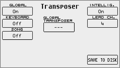

Oui Pinto c'est possible me semble-t-il sur SD3, 5 ,8.
A partir de la page SONG PLAY tu arriveras sur cette page "Transposer"
Avec GLOBAL sur ON on transpose la MIDI + le clavier
Avec KEYBOARD sur ON, on transpose seulement le clavier;
Avec SONG sur ON, on transpose que le MIDI.
Avec INTELLIG. sur ON la ligne de basse restera dans sa tessiture naturelle
LEAD CH. (pour LEAD CHANNEL) permet de préciser le canal midi pour le LEAD (Chant), bien souvent sur le CANAL 4.
SAVE TO DISK mémorise ces réglages.
