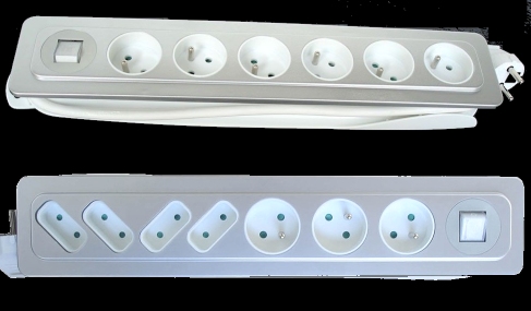

Bonsoir Danyjo, es-tu sûr que la phase n'est pas inversée à l'intérieur de ta multiprise ?
MessagePosté le: Dim 18 Déc 2011 - 23:43    Sujet du message: probleme sortie casque ketron audya 76 Répondre en citant
Hi LouGuit,
Je n'est pas testé la multiprise, comme la solution est trouvée avec un deuxième multiprise connecté en amont la où je branche le moniteur VGA. Donc basta pour le reste et puis des prises on en a jamais assez :)
Bien à toi, bonne fin de soirée et bonne semaine pour celle qui s'annonce !
