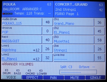

Je m'explique j'ai actualisé mon audya 76 avec le nouvel update 42B, jusque là tout c'est très bien passé.
Seulement voilà que quand j'ai voulu me servir de certains sons que j'avais personnalisé et notamment avec des Ram Ins, ceci ne se chargeaient pas donc j'ai refait ma liste Ram Ins et voilà tous mes sons bien assignés...
:dieu
Mais voilà, j'ai un style qui s'est mis à déconner en ne chargeant pas tout apparemment, c'est dans la bank Ballroom et c'est la Polka !!! hors que tout marchait bien au départ. En plus ce rythme est super bien.
(oui la réalité d'un petit "dieu" m'a vite rattrapé...)
Voilà les caractéristiques de mon style Anciennement appelé POLKA ...
1 sur la variation A : que de la batterie
2 B : rythme apparemment complet Basse Chord Drums
3 C : Un peu de chord, la basse, la drum mais on dirait qu'il manque un quelque chose,
4 D : On dirait que tout se passe bien
Les intros n'ont pas bougé, les Fins on dirait qu'il manque un truc sur la fin 3.
Lorsque je vais sur le view du rythme POLKA -
AUDIO DRUMS : POLKA 3_115 sur toute les variations.
VARIATION A / La basse pas de son écrit (case vide) et volume à 40 et pas de live guit.
VARIATION B / La basse est "Folk" et vol à 38 mais pas de live guit.
VARIATION C / La basse est "Folk" et vol à 40 mais pas de live guit.
VARIATION D / La basse est "Folk" et vol à 40 mais pas de live guit.
INTRO, FIN, FILL tous sans live-guit mais fonctionne ...
Donc j'appelle à l'aide puis-je faire une restauration avec la clef USB OU tout simplement est-ce une mauvaise manipulation lors de la configuration de Ram Ins ????
Ou peut être tout simplement refaire le rythme tranquillement en rentrant les bonnes assignations et le sauvegarder dans le USER afin de pouvoir m'en servir.
Peut-être donc quelqu'un à la solution à mon problème ou tout simplement connais la manipulation à faire pour que tout se charge bien dès l'allumage.
En vous remerciant pour votre aide.
A bientôt et Merci d'avance ... Embarassed
MA POLKA !!! :triste
MERCI
PS . j'espère pas avoir fait de bêtises car j'ai posté mon annonce et je l'a trouvé plus donc je viens de la remettre mais je sais pas si c'est le bon endroit !!!

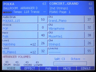

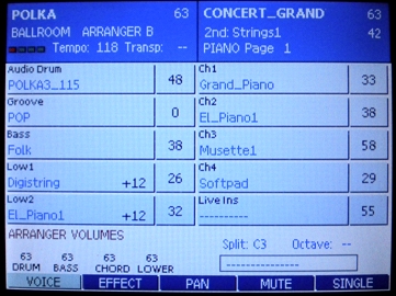

MessagePosté le: Mer 14 Sep 2011 - 21:19    Sujet du message: UPDATE ET SOUCI SUR 1 STYLE "POLKA" Répondre en citant
Oki Chris;
Plutôt qu'un long discours voici des hard copy de la fenêtre view du nouveau style POLKA livré avec la clef (point bleu en regard du style) :
(brut de fonderie : sans aucune modification apportée)
Arrangement A :
Arrangement B :
Arrangement C
Arrangement D
Effectivement il n'y a pas de live guitare !

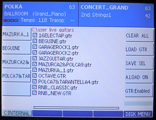

Voilà la solution :
On fait DISK >>> l'écran affiche ceci :
1- La fonction GTR était sur Disabled, il est donc normal de ne pas avoir de guitares en accompagnement : j'ai mis sur Enabled
2- La fonction A.LOAD (pour AUTOMATIC LOADING) était sur OFF, j'ai mis sur ON, logique...

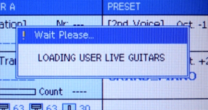

J'ai fait EXIT puis SAVE >>> CUSTOM ON SETUP
J'ai éteint l'AUDYA, rallumé au bout de quelques secondes, le démarrage est un peu plus long dans le sens ou une nouvelle fenêtre apparaît dans le processus de démarrage :
Je pense que dorénavant les nouveaux styles seront complets mais je dois vérifier....
