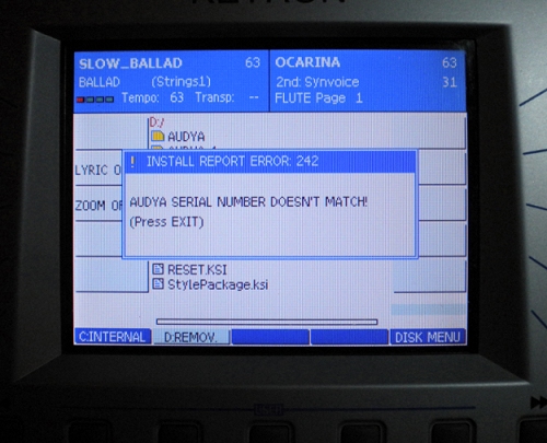

Et bien voilà c'est fait et cela ne fonctionne pas, voici le message d'erreur qui apparait lorsque j'essaie d'installer la PEN DRIVE sur mon deuxième DD

j'avais une deuxième idée derrière la tête, c'était de copier l'intégralité du premier disque avec la mise à jour par le PEN DRIVE comprise, sur un deuxième disque....
Et bien cela ne fonctionne pas, les fichiers sont protégés le voyant DISK reste allumé sur l'AUDYA et l'accès aux nouveaux STYLES n'est pas possible :
CONCLUSION:
Depuis l'installation de la PEN DRIVE, la sauvegarde sur un DD de secours n'est plus possible Evil or Very Mad
Faudra-t-il racheter une PEN DRIVE en cas de panne du DD ????
