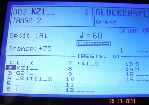

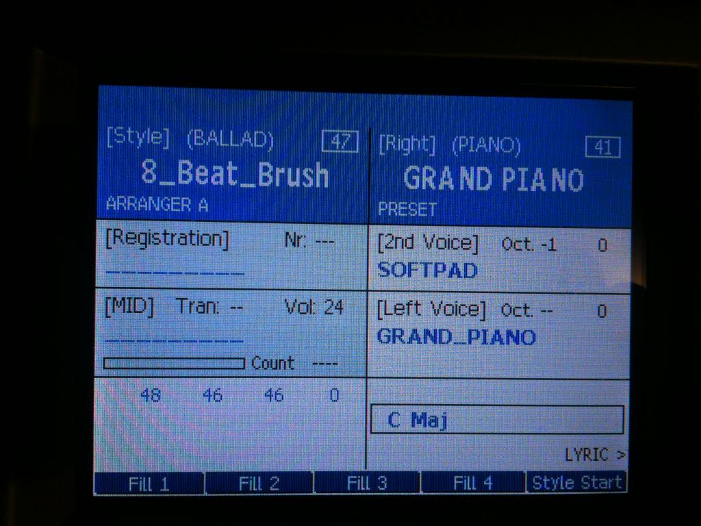

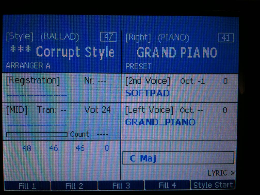

Mr. Green bon DD remonté ........et même état ... les styles audya ne fonctionnent pas  Sad ....ceux de la pendrive ont d'être ok ...les sd et xd aussi mais je doit
 les appeler via "user style" ... mes Reg fonctionnent mais certaines sans rythmique ou avec accmt faux ..donc inutilisable....chui depité  Sad
 ci joint aperçu de l'écran
 une fois le style en fonctionnement (pendrive) l'affichage redevient normal ........pour tout les autres il est comme ci dessous

Mr. Green hello à tous
 nul besoin de faire d'aller fouiner les poubelles ........quelques heures de téléchargement du fichiers système que m'a gentiment transmis Loulou
 ce qui m'a fait comprendre certaines choses sur cette merveilleuse machine qu'est l'audya......et le miracle s'est produit ..."CA MARCHE "!!!!!!...Mr audya
 s'est remis en route comme si rien ne s'était passé ....
 pour info ..le Pc ne reconnait pas certains fichiers de l'audya comme ....audiofile  par exemple .... :roll: .. mais on s'en fout...on lui demande de transiter les infos pas de les lire
 et c'est ce qu'il a fait ....
 merci Loulou qui m'a sauvé mon Week end

Je ne pense pas que ce soit toujours la faute des Musiciens
Mon dernier plantage sur SD8 où j'ai pris deux Photos prouve que l'électronique ketron est dépassée
Ce retrouver avec une transposition de + 75 voir + 115 n'a rien a voir sur le fait de lui faire avaler des fichiers corrompus.
je n'utilise aucun Midifile et je n'ai que 130 Pattern issus des séries KETRON.
j'ai dû recharger l'O.S , ça fait 2 fois en 6 mois
le fichier en cause est le Bloc registration d'origine avec lequel je ne travaille pas puisque j'ai un DD
il est en mémoire et c'est retrouver HS, pourquoi !!
Rien de grave puisque je travaille en SINGLE registraiton mais le SD8 n'a pas apprécié ce bloc quand j'ai eu besoin de lui pour contrôler un travail.
Voici la preuve et je n'ai pas d'explication car il est impossible de détraquer ce Bloc étant donné qu'il est en interne

MessagePosté le: Lun 12 Déc 2011 - 00:23    Sujet du message: plantage audya 5 après formatage Répondre en citant
Mr. Green salut les zamis
 quelques nouvelles de Mr audya après son formatage loupé .........et le sauvetage de Loulou .....15 styles ne fonctionnent pas bien ...heureusement
 ce sont des styles qui ne me servent pas mais je pense à un soucis de chargement des audiofiles ....les styles qui boitaient et qui m’ont incité à faire
 ce formatage (parisienne  en autres) n'ont plus ce problème ...le soucis de sauvegarde des sons Ram dans les Reg sont toujours présent ...je vais
 tester demain une autre manip
 en tout cas il a fonctionné à merveille depuis vendredi ...et ça c'est plutôt cool
 voili voilou je vous tient au courant au fur et à mesure sur les ex problemes rencontrés et résolus
