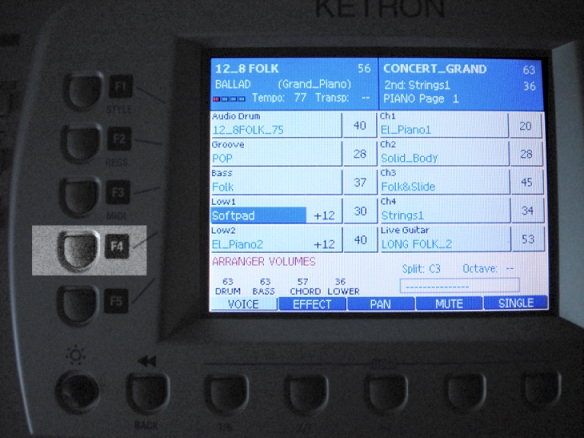

Je commence à comprendre la logique Kerton. Et pourtant je n'ai pas encore réussi à trouver comment editer le lower (accord main gauche) pour le baisser d'un octave. tu as aussi la réponse stp ?
Messages: 9 181
MessagePosté le: Dim 25 Déc 2011 - 16:36    Sujet du message: Audya registration Répondre en citant
Allo pacha, pour Editer les lowers tu fais VIEW dans STYLE et avec F4 (comme dans l'exemple) et F5, tu viens "surligner" LOWER 1 ou LOWER 2 et avec les touches TRANSPOSE tu modifies à ta guise (+12 dans l'exemple), le niveau de chacun est aussi paramétrable ainsi que le timbre GM.
Voili voilou

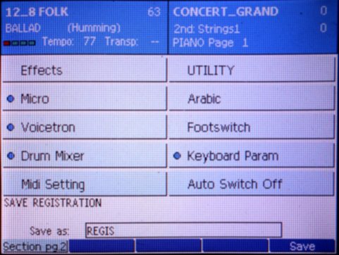

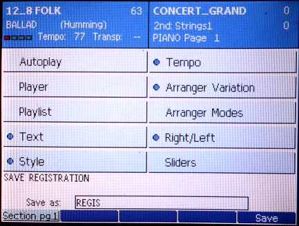

Après avoir effectué tous les réglages voulus (dans STYLE MODE, STYLE VIEW etc...) il est nécessaire de sauvegarder le résultat dans une REGISTRATION en prenant soins de sélectionner les informations que l'on veut sauvegarder :
On fait SAVE >>> F1 (REGISTRATION) >>> 1/6 pour passer de Section (Off) à Section (pg1)
Les points matérialisent les groupes de paramètres dont les réglages seront mémorisés avec la REG, par exemple ici : le TEMPO etc
Par contre, les réglages de niveaux (Sliders) ne le seront pas, l'Audya utilisera les derniers réglages de niveaux mémorisés ...
C'est en page2 que l'on peut mémoriser par exemple un réglage du pédalier particulier pour une REG ou encore une configuration MIDI spécifique à la REG
