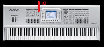

MessagePosté le: Mer 28 Déc 2011 - 22:38    Sujet du message: souci sur la creation de pattern. Répondre en citant
Allo slc-63, il est assez facile de voir le set utilisé, dans STYLE ( à GAUCHE de l'écran) tu appuies sur VIEW et tu verras bien quel est le SET utilisé et si c'est le même pour l'INTRO, ENDING et les différentes variations...
Dans l'attente de te lire.
Avant d'aller plus loin il faut être sûr de ces paramètres (vérification du SET).
MessagePosté le: Jeu 29 Déc 2011 - 10:23    Sujet du message: souci sur la creation de pattern. Répondre en citant
Hello LouGuit tiens c'est inversé sur ton audya? Sur le 76 touches c'est à gauche de l'ecran en dessous de STYLE j'ai MODE et VIEW...juste pour info...
Cordialement...ORGUA
Messages: 9 257
MessagePosté le: Jeu 29 Déc 2011 - 10:51    Sujet du message: souci sur la creation de pattern. Répondre en citant
Oup's, c'est bien à gauche, post corrigé. Embarassed
Merci Orgua pour avoir décelée la coquille Okay
