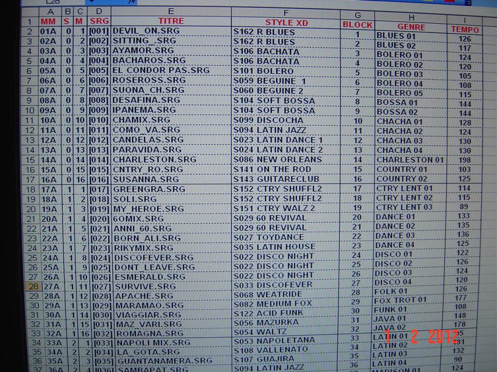

Pour mieux comprendre regarde la Photo
tu remarque en Premier MM c'est une numérotation pour le soft
puis S qui correspond au numéro style puis M pour Multitab
Comprend tu  mon fichier !!
Cela veut dire pour ce block , Classement par Genre  avec le Multitab

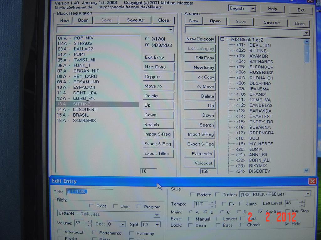

merci Gilou de venir à la rescousse car je n'ai plus mon SD8 et il y a des "manips" que j'ai oubliées, par exemple : La sauvegarde d'un block REG ?
J'utilisais aussi un logiciel pour constituer des BLOCK REG qui s'appelait MMX1Reg, un soft très pratique pour gérer les BLOCK REG et les fabriquer à partir de SINGLE REG, j'en avais fait pour plusieurs types de soirées et pour les thés dansants. Il fonctionnait pour mon XD3 mais je ne me souviens pas pour le SD8 ?
Le block REG en colonne de Gauche constitué à partir de SINGLE REG contenu dans la colonne de droite.
Ensuite on sauvegardait le BLOCK REG sur une disquette ou sur le disque dur avec KETRON_FT, il suffisait de chargé ce fichier et tout le block REG se trouvait ainsi disponible dans le RAM du KETRON (Mémoire de travail)
Gilou connait surement ce soft.
Il faut garder à l'esprit que le BLOCK REG est chargé en mémoire de travail et que tout effacement est irrémédiablement perdu !
Il est donc préférable de travail les REG en SINGLE depuis le disque dur et de seulement constituer un BLOCK REG à la fin avec toutes les SINGLE REG déjà prêtes.
Le but du jeu étant de se constituer un programme "enchainé" (BLOCK REG) à partir de SINGLE REG que l'on pourra réutiliser pour constituer d'AUTRES BLOCK REG.
Rassure toi Pinto tu ne m'embête pas...
PS: Depuis l'Audya, les REGISTRATIONS sont directement accessibles depuis le disque dur alors je n'ai plus ce souci d'accès quasi instantané à mes REGISTRATIONS.
MessagePosté le: Jeu 2 Fév 2012 - 08:33    Sujet du message: dans votre dossier répertoire comment renomez vous vos partitions Répondre en citant
Salut Louguit
On parle bien du même Soft qui est compatible avec le SD8 pour renommer les srg
J'ai seulement ajouter 2 colonnes sur le fichier Excel pour la correspondance avec le Multitab
je n'ai  jamais utilisé la colonne de droite donc je viens de tester et c'est sympa
Cela permet de créer une archive où on stockera des registrations de plusieurs Block pour en faire 1 nouveau
sur ce test j'ai chargé le Block XD 128 srg puis quelques une du block SD8 sois un total de 158 srg
on créé un nouveau Block et on transfère de la colonne droite a gauche
on aura  le premier groupe du Multitab etc
