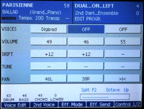

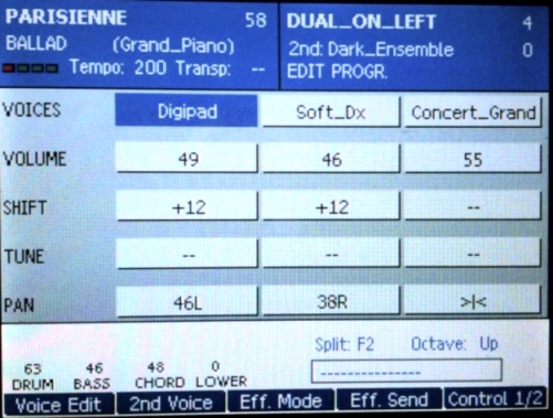

on ouvre le menu "program" et on sélectionne un prog non usité (dans la banque correspondante c'est mieux ...ex: banque piano pour un piano)
:arrow: edit , les 3 sons apparaissent à l'écran

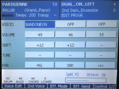

on surligne le son par F1 ou F6 et on appuie sur "ram inst" et on choisi le son inst par la molette dial ou <- du pavé
on procède de même pour les autres sons si on en veux plusieurs
pour effacer 1 ou 2 sons du program , surligner ceux ci et un appui simultané sur le pavé <- > positionnera l'onglet sur "off"
voici le program prêt à être sauvegardé ..

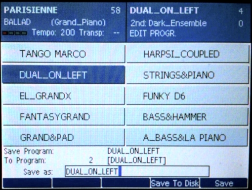

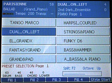

et on appuie sur "save" (sous le pavé) , on renomme et le program ainsi crée peux être intégré à la registration sans aucun problèmes
il faut bien sur en aval avoir sélectionné sa banque "ram" en autoload sinon.......allez !!! a vos claviers
:arrow: user 5/10 save sauvegarde le program en flash
:arrow: user 4/8 save to disk remplacera le nouveau et effacera l'encien irrémédiablement
