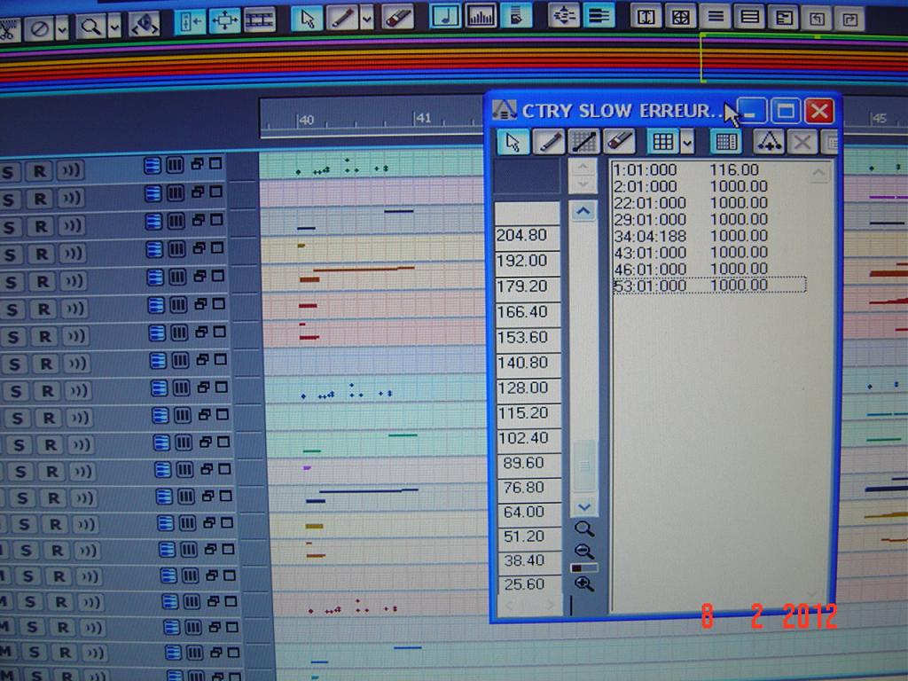

Je me souviens lorsque j'avais travaillé sur vArranger avec les styles du SD8, le style Slow Country à un bug dans le ENDING 2 en mineur !
MessagePosté le: Jeu 9 Fév 2012 - 19:17    Sujet du message: Styles SD8 sur Audya Répondre en citant
Salut Dan
Effectivement, il y a un Bug sur ce style pourtant il tourne sur le SD8 mais impossible ne le convertir avec le logiciel de ketron alors que pour les 200 autres je n'ai pas rencontrer de Problème
je ne suis pas informaticien mais j'ai constater après export en Midi  une valeur erroné du tempo qui passe à 1000
j'ai supprimer cette valeur qui ce repéter et j'ai pus le convertir sans problème au formas XD
Voici une photo du tempo relevé
As tu  une explication Dan !!

MessagePosté le: Jeu 9 Fév 2012 - 23:02    Sujet du message: Styles SD8 sur Audya Répondre en citant
L'explication est que le fichier est endommagé vers la fin.
Peut être que l'ingénieur Ketron qui a copié collé les styles à eu un petit problème avec son disque dur.
Le style fonctionne aussi avec vArranger, mais le Ending 3 en mineur n'est pas complet.

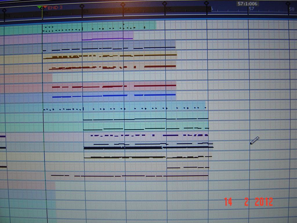

Hello, je viens de faire le test sur mon audya....
Sur le style Slow  Country-SD  avec le "ending 3" en Dm, il me manque 2 mesures avant  que le bouton start ne s'éteigne.

MessagePosté le: Mar 14 Fév 2012 - 09:06    Sujet du message: End 3 min Répondre en citant
Salut a tous
Bien vus Orgua Okay
voici le Manque en Image , je précise Idem sur le SD8 Bannir
GILOU
MessagePosté le: Mar 14 Fév 2012 - 10:03    Sujet du message: Styles SD8 sur Audya Répondre en citant
Merci pour ta confirmation en image Gilou, c'est donc bien le problème sur tous les Ketron...
