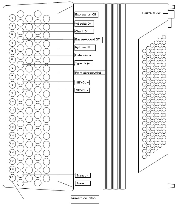

Vous disposez de 16 canaux midi que vous pouvez affecter à n’importe quel section (basse, accord chant) suivant les besoins (ont pourrais imaginer affecter les 16 canaux sur une seule section). La programmation se fait via un logiciel PC très simple d’utilisation. Il est possible de régler la sensibilité de l’expression du soufflet à souhait suivant que vous avez plutôt tendance à tirer/pousser fort sur le soufflet de façon à adapter la réaction de l’expression « électronique » à celle de l’acoustique. Les différents patchs ainsi créé sont affecté à la première rangés de boutons du clavier main droite. Il est claire que plus l’instrument est grand plus on aura de patchs possibles.
Pour rappeler un patch il suffit alors d’appuyer de la main gauche le bouton select et de la main droite le premier bouton de la première rangé pour par exemple rappeler le Patch 1.
Il existe un certain nombre de fonctions affectées à la deuxième rangés de boutons du clavier main droite. Pour les accordéons piano ces fonctions se retrouvent sur les touches noires.
Ces fonctions sont du type, expression on/off, basse on/off etc...(voir schéma).

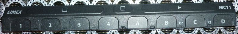

Contrôleur MC11
Ce contrôleur (tactile) permet de piloter les 4 scènes ainsi que l’arrangeur les midi-files et les MP3 (start/stop, variations…). Il intègre également 3 potentiomètres numériques qui permettent le réglage des différents volumes.
