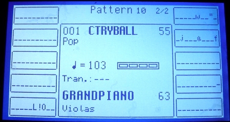

Bonjour a tous
Fausse Manip Pat!!!
J'aurais dit comme toi sauf que j'ai eu un problème similaire cette semaine sur ma Ram SD8
quand on doit charger que deux ou trois patterns, on passe par Disquette car c'est plus rapide que par ketron FT
Problème les disquettes commencent à vieillir et en voulant sélectionner les patterns de la disquette, le ketron m'a sélectionné l'ensemble du contenu et je pense qu'il a charger de lui même
La Ram n'a pas apprécié et rideau, j'ai du la formater
J'ai aussi une sauvegarde sur DD mais elle n'est pas à jour
Donc il faut ce méfier des disquettes et en garder une propre pour les transferts sur la Ram
comme toi Jay, j'ai du travail pour tout remettre en place
photos de mon écran avec des inscriptions pas catholique Evil or Very Mad

Okay  Merci Gilou pour tes explications et la photo, au temps de mon SD1 je n'utilisais que Ketron FT....plus lent en transfert mais plus sûr sur les sélections de fichiers....et je n'ai jamais atteint la saturation mémoire.

MessagePosté le: Jeu 23 Fév 2012 - 10:00    Sujet du message: Patterns Répondre en citant
OK Jay, je n'avais pas bien compris
Pour confirmer que les nom on changer en Rom
tu fais Edit Pattern puis copy , tu sélectionne avec F1 Custom styles
le premier doit parter le nom 001FOLK 12/8 puis tu fais défiler les styles avec data cursor a droite
Maintenant pour les renommer en Rom je ne vois pas comme on peut faire !!
Bruno aura surement une solution
bref, c'est tordu cette histoire
jay
Inscrit le: 27 Jan 2011
Messages: 183
Département: 83400
MessagePosté le: Jeu 23 Fév 2012 - 16:08    Sujet du message: Patterns Répondre en citant
Eureka ! ! ! Okay J'ai trouvé comment renommé un style en ROM
J'ouvre le style :
    Save / styles / new name / je tape ce que je veux / save
Et voilà, c'est dans le sac.

MessagePosté le: Jeu 23 Fév 2012 - 16:21    Sujet du message: Patterns Répondre en citant
oK
Je viens de faire un essai en renommant un style en Rom
j'avais fais au préalable une sauvegarde des Custom styles
la manip :F3 SAVE puis F6 Custom styles
tu aura en affichage SAVE ALL CUSTOM STYLES TO: FLOPPY dans t'on cas
J'ai recharger , et le nom d'origine est revenu
donc tu pourra faire une sauvegarde de t'on travail

MessagePosté le: Ven 24 Fév 2012 - 10:20    Sujet du message: Patterns Répondre en citant
Tu as raison Burnos, mais tu sais à mon age (76 balais ) j'ai découvert les instruments de musiques électroniques à la retraite et même si on s'accroche dès qu'il y a un problème on flippe.
Je me suis donc précipité sur le forum un peu affolé et j'ai posé mon problème de manière incohérente.
Désolé donc d'avoir soulevé une tempête dans un verre d'eau.
Il n'empêche que ce changement inopiné de nom des styles n'a pas d'explication.
Est-ce un  "bug " et ketron le corrigera -t-il ? ? ? ?
J'ai un autre problème et je vais essayer d’être clair :
J'ai suivi vos informations pour sauvegarder les styles (ceux de la Ram)
Je mets une disquette / F 3 save / F 5 custom styles / save custom styles sur floppy disk :new name : Style
Je fais execute, ça mouline à peine quelques secondes.
J'aurai cru qu'il m'aurait fallu plusieurs disquettes pour charger toute la ram de styles
Lorsque je transfert la disquette sur l'ordi, il me dit qu'il ne peut pas l'ouvrir;
Alors ai-je bien sauvegardé les styles Question
Sont-ils sur la disquette et pourrais-je les retrouver en cas de besoin ?
Ne tirez pas sur le pianiste  (à bretelle )  Question
Jay
Messages: 2 913
MessagePosté le: Ven 24 Fév 2012 - 18:25    Sujet du message: Patterns Répondre en citant
Bonjour Jay,
Pour ce qui est de la sauvegarde des "custom styles", c'est tout à fait normal que ça ne prenne pas beaucoup de temps.
En effet, ce ne sont pas les styles qui sont sauvegardés mais uniquement les paramètres de réglages ainsi que leur nom. Pour info, on peut modifier le nom, volume, tempo, reveb, panoramique, instruments etc .... de chaque style et le mémorisé dans cet état, comme on le ferait avec une registration. Ceci est intéressant pour le musicien qui souhaite utiliser les styles internes en live sans avoir recours au registrations. D'où l'intérêt de sauvegarder le "custom styles".
C'est un peu comme une registration hormis que le contenu est la totalité des paramètres des styles internes.
Sur mon XD3 la sauvegarde des "custom styles" sur une disquette dure environ 15 secondes et le fichier est de 105ko.
Vérifies quand même que ton fichier a bien une taille similaire.
Ce fichier généré n'est lisible que par ton instrument.
Par contre tu peux te faire une copie sur ton PC et renommer en .txt au lieu de .STY
Après ouverture de ce fichier tu retrouveras le nom des styles à travers les caractères hébreux. Ce qui te permettra de vérifier que les noms que tu as entré sont bien les mêmes.
