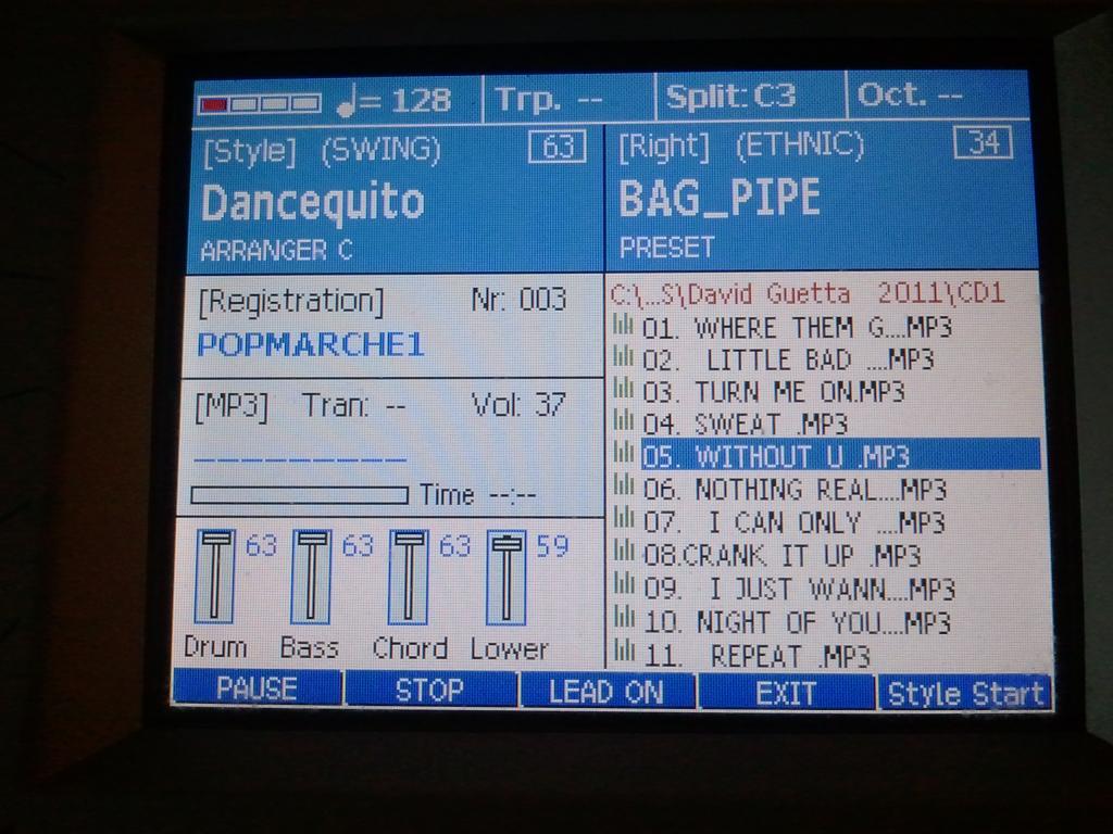

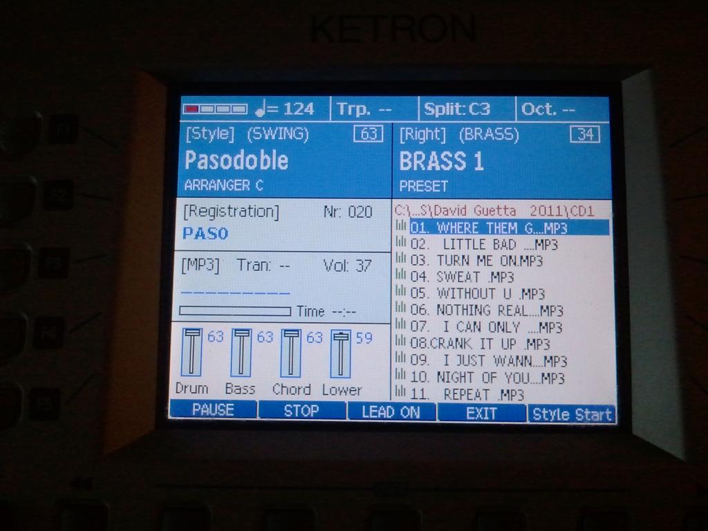

MessagePosté le: Jeu 23 Fév 2012 - 14:15    Sujet du message: Pas de son suite d'une registration à un MP3 Répondre en citant
Je viens d'effectuer la manip que tu m'as décrite...
- 1 je choisis une registration à l'aide du pavé numérique voir photo ci-dessous
- 2 Je joue sur la registration...ensuite je sélectionne le mp3 et j'envoie...nickel ça passe...j'arrête MP3 et je choisis une autre registration...
- 3 En aucun cas je n'ai la fenêtre "Voice Piano" par contre pour jouer le MP3 il faut  comme toi agir sur le Player MP3 sinon ça ne fonctionne pas.
