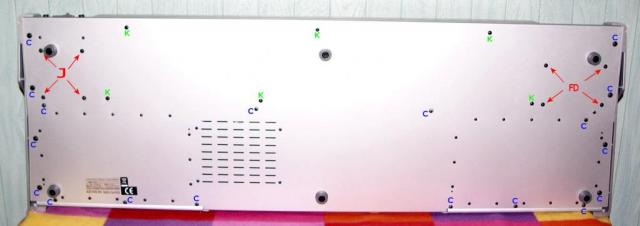

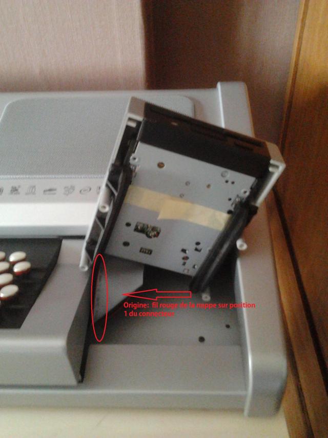

dépose du lecteur de disquette d'origine:
Merci Louguit pour la photo Wink

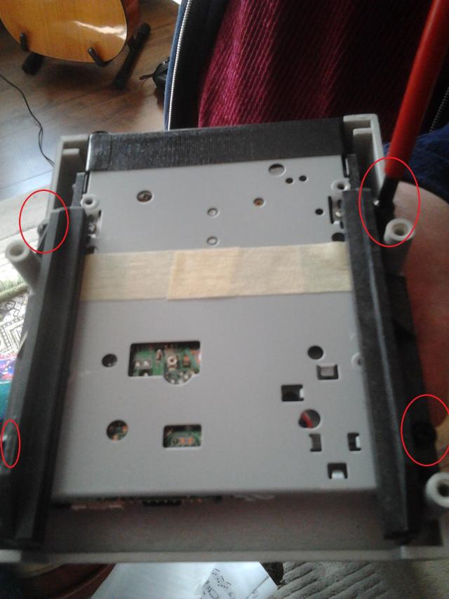

Support lecteur désolidarisé de l'instrument.
Repérez le sens de la nappe
retirez la nappe et le câble d'alimentation du lecteur

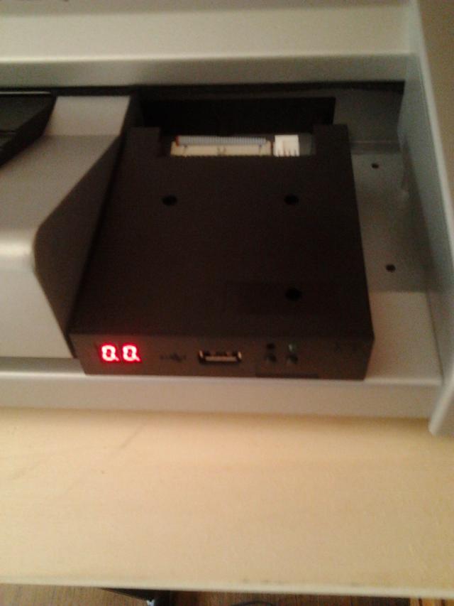

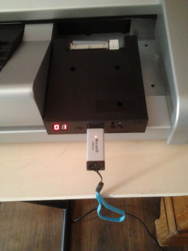

montage "à blanc" de l'émulateur ( pour test(s) )
Brancher la fiche d'alimentation ...
et la nappe...

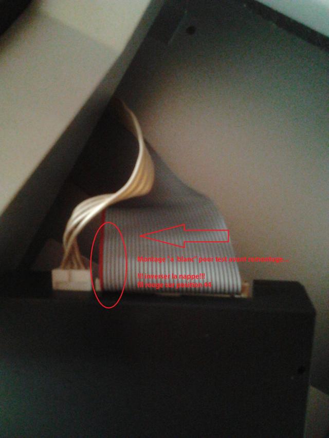

!!! inverser celle-ci d'1/2 tour par rapport au montage d'origine!!! fil ROUGE sur Pin 34!!
Roquegil, si tu me lis, c'est certainement de là que viennent tes soucis...:)

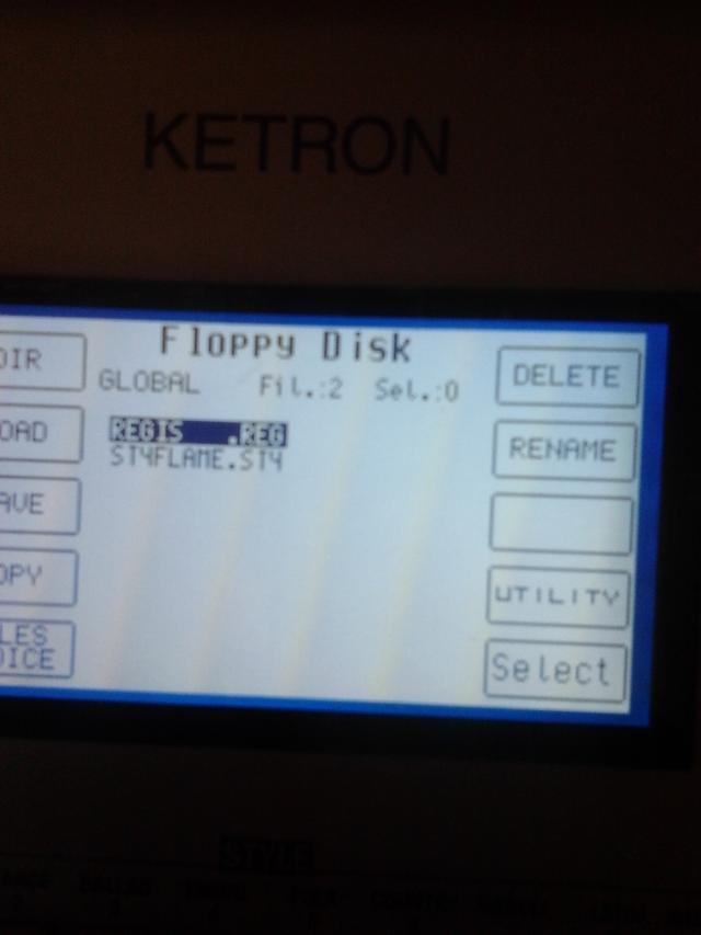

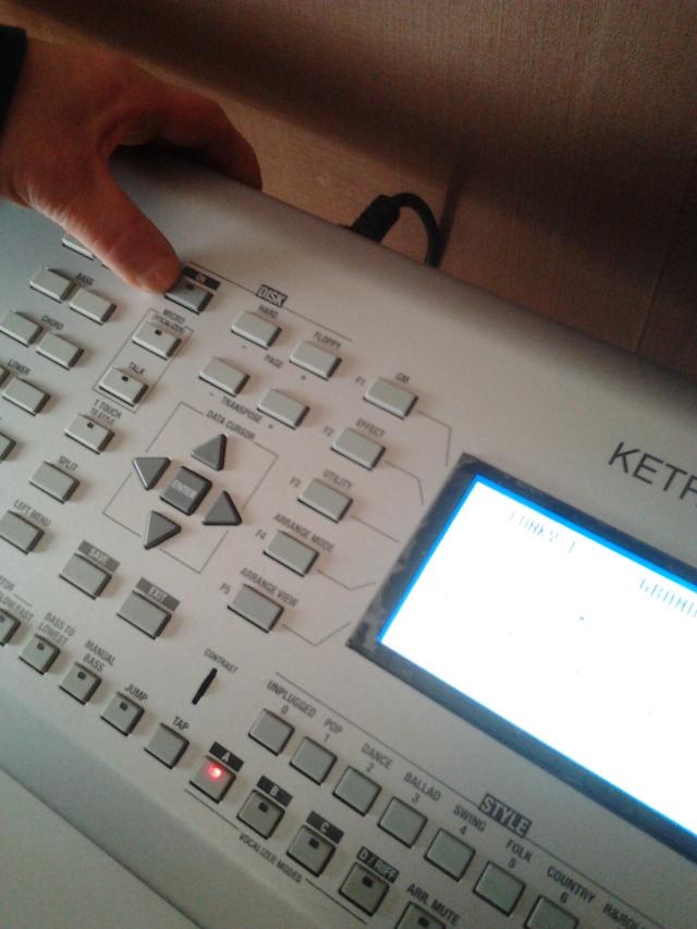

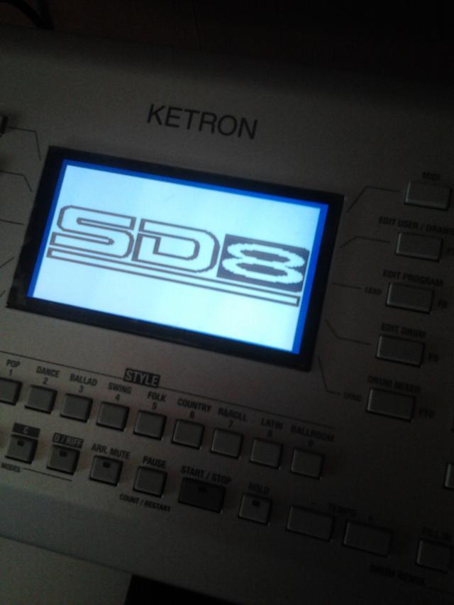

Tests de fonctionnement... copier,sauvegarder,enregistrer, lire...
...tout est nickel

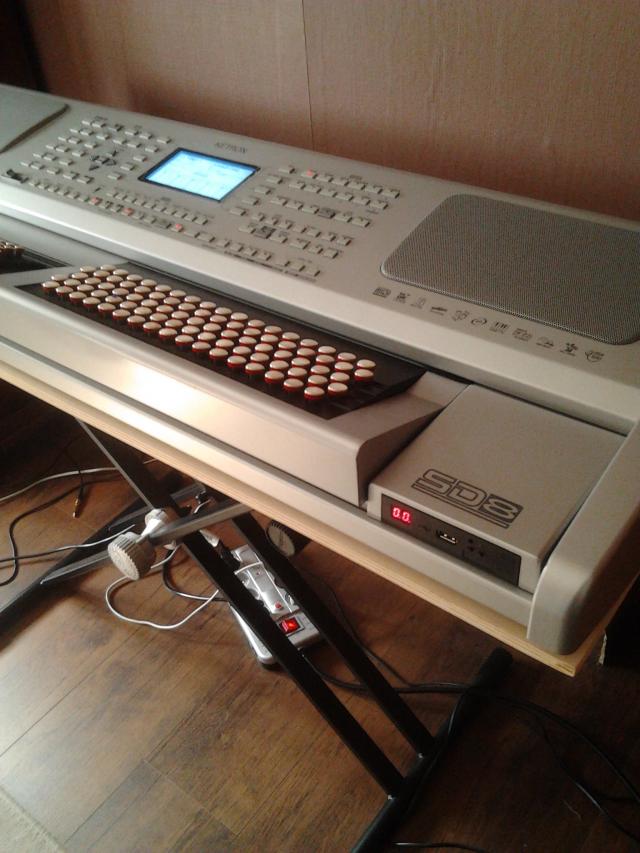

Remontage définitif
dépose couvercle et du rack de fixation du lecteur disquette et repose sur l'émulateur...
remontage  en sens inverse...
!!! inverser la nappe  d'1/2 tour par rapport au montage d'origine!!! fil ROUGE sur Pin 34!!
