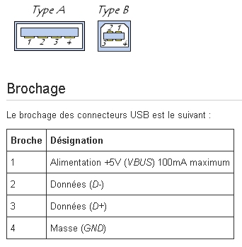

Je mesure et effectivement les broches 1 et 4 ne distribuent pas le +5v réglementaire

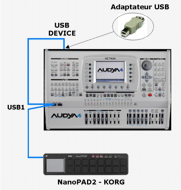

En conséquence je décide d'utiliser un connecteur USB double pour récupérer l'alimentation présente sur les USB 1 ou 2 en façade
Voici le synoptique :
Dans cette configuration, le NanoPAD2 est bien alimenté mais aucune des actions sur les PADS ne provoquent de réactions sur l'AUDYA4. Je précise qu'à la base le NanoPAD2 envoies des notes MIDI...et d'autre part j'ai bien configuré l'USB DEVICE en MIDI ON.
J'en conclue que l'USB DEVICE même configuré en MIDI ne peut recevoir d'information MIDI, donc le NanoPAD2 est inutilisable sur l'AUDYA4.

Ce n'est en principe pas possible car le nano pad est un USB DEVICE qui doit se connecter à un USB HOST
L'AUDYA idem.
La seule solution serait que KETRON développe un driver USB HOST pour le USB/MIDI. Il faudrait alors brancher le nano sur les prises usb à l'avant de l'audya.
Pour le moment ils ont seulement développés le driver pour les clé USB.
C'est une fonction tellement étrange qu'ils ne la développeront pas !
