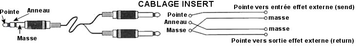

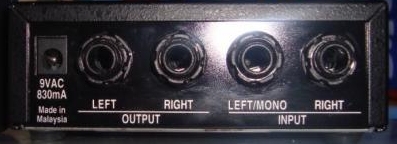

Compte tenu des caractériqtiques de la table de mixage EPM6, il y a deux façons de procéder selon le besoin :
1 - soit la Picoverb n'affecte qu'une seule tranche de la table (1 à 6 par exemple) (pas possible sur les voies stéréo)
2 - soit la Picoverb affecte l'ensemble de la table (mais avec le même réglage de l'effet pout tout le monde...)
Dans le cas 1, il te faudra te procurer un câble INSERT
Dans le cas 2; il t'en faudra un deuxième.
Dans la cas 1:
Le jack stéréo se branche sur INSERT de la tranche choisie, le jack SEND vers INPUT LEFT/MONO de la PICOVERB et le câble RETURN à OUTPUT LEFT de la Picoverb
Dan le cas 2 :
le jack stéréo du premier câble se branche sur INSERT RIGHT (dessous la prise MIX-R), le jack SEND vers INPUT RIGHT de la PICOVERB et le câble RETURN à OUTPUT RIGHTde la Picoverb
le jack stéréo du deuxième câble se branche sur INSERT LEFT(dessous la prise MIX-L), le jack SEND vers INPUT LEFT/MONO de la PICOVERB et le câble RETURN à OUTPUT LEFT de la Picoverb
PS: il existe une troisième solution beaucoup moins élégante qui consiste à réinjecter l'effet sur une tranche, mais cela amène des soucis supplémentaires...et consomme une entrée !
