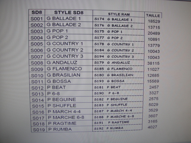

et OUI, je comprend Lafa car sur le XD9 on pouvait avoir une correspondance en passant par une grille EXEL
les registrations d'origine avait le même numéro que les styles en RAM
Sur le SD5, c'est tordu car les styles sont complétement dans le désordre dans la RAM
Pour être plus clair, on prend le premier groupe de styles du SD5 donc "UNPLUGGED"
on devrait avoir les styles dans un ordre de 001 a 019 comme sur le xd9 et bien non
voici ce que l'on a en RAM
j'ai donc renommer toutes les registrations d'origines avec  leur correspondance en RAM

Désolé Louguit, je me suis mal exprimé
Je parlai bien des styles internes en ROM et non en RAM qui concerne la flash pattern; les styles sont dans un ordre bizarre et non modifiable, ça ne change rien mais quand on doit en remonter un en pattern, il vaut mieux avoir des repères comme j'ai fais sur ma grille.
Donc si Lafa peut nous dire si son sujet a bien été traité, ou si on n'a pas compris la question !
Oui, on a bien discuter du sujet REMAP qui n'est pas top, d'ailleurs je ne m'en sert pas

J'ai commencé à parcourir,succinctement, Ketron FT et MMX, et je souhaiterais connaître quel logiciel utiliser ou comment faire, pour visualiser le contenu de la ram d'un SD8, comme la photo ci-dessous?
Ici,comme indiqué, c'est sur un SD5.
D'avance je vous remercie.

Messages: 978
MessagePosté le: Mar 19 Fév 2013 - 20:08    Sujet du message: styles et registrations Répondre en citant
Bonsoir Gaston
Le Logiciel en question est "DIGICAT" il est Gratuit
Il faut quand même extraire tous les styles internes mais c'est long surtout si tu n'a pas de carte d'extention
Je l'ai tous extrait et renommer , si ca peut t' etre utile les voicis
http://www.sendspace.com/file/l5t967
Je Tiens a jour une grille EXELL avec différente couleur , tu a l'explication de mes codes couleur en bas a gauche mais ca n'engage que moi
Pour les renommer c'est le logiciel "Renamer" que l'on trouve aussi sur le net ou sur le site de Muscorp
Quand c'est fais, tu scanne le fichier avec Digicat puis tu enregistre et tu extrait le fichier EXELL
je ne t'ai pas oublier pour MMX1 mais je n'ai pas le beaucoup de temps cette semaine mais ce sera fais avant la semaine prochaine
