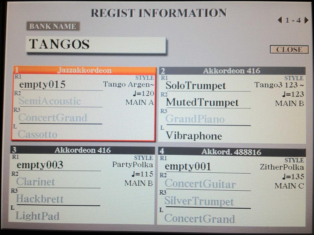

MessagePosté le: Ven 24 Aoû 2012 - 14:08    Sujet du message: (Résolu)découverte du Tyros 4 Répondre en citant
Re-bonjour Caro,
Voici quelques explications, que j'espère claires :
J'ai sélectionné certains styles que je veux pouvoir rappeler rapidement.
J'ai donc créé des répertoires "Tangos", "Valses", etc... dans lesquels j'ai placé mes styles préférés.
Je peux rappeller ces répertoires en appuyant sur "File Access" + un des boutons Style, pas de problème.
Suite à cela j'ai découvert la "Registration Memory". J'ai créé dans ces RM des dossiers contenant mes styles.
1ère question : est-ce que je ne crée pas inutilement des doublons ?
2ème question : quand j'appuie sur "Direct Access" + une des touches RM, je retrouve bien mes registrations, sur
deux pages, le petit souci est que le nom du style (Tango argentin) apparaît en-dessous de "STYLE" et non dans le bandeau orange. Et à quoi se rapporte "Jazzakkordon" (par ex.) qui est écrit dans ce bandeau ?
Je joins une photo de cet écran pour illustrer mon cas.
Voilà mes petits problèmes, pas bien graves après tout, et je suis bien conscient qu'il s'agit là de "défauts de jeunesse".
Mon but est d'aller à l'essentiel pour ne pas partir sur une mauvaise piste et ensuite avoir à tout refaire, et surtout de ne pas créer une usine à gaz...
Merci de m'avoir lu.
Bien cordialement,
Gérard

MessagePosté le: Ven 24 Aoû 2012 - 15:02    Sujet du message: (Résolu)découverte du Tyros 4 Répondre en citant
Re bonjour Gérard,
je reprend tes interrogations
Alors tu as créé des dossiers avec tes styles préférés pour les retrouver plus facilement et pour ton répertoire, donc certes ça peut faire doublons, mais l'essentiel et que toi tu t'y retrouves plus facilement.
Il n'y a aucun soucis pour le tyros vu la capacité du disque dur interne du tyros 4 (plus grande que le tyros 3). Ce qui prend le + de place ce sont les voices... si tu prend une clé usb avec quelques styles, registrations que tu connectes à un pc, tu verras que ça ne prend pas de place...
2ème question : quand j'appuie sur "Direct Access" + une des touches RM, je retrouve bien mes registrations, sur deux pages, le petit souci est que le nom du style (Tango argentin) apparaît en-dessous de "STYLE" et non dans le bandeau orange. Et à quoi se rapporte "Jazzakkordon" (par ex.) qui est écrit dans ce bandeau ?
Alors pour cette question, il s'agit des ots qui sont préréglé avec le style, c'est à dire les boutons ots de 1à4 permette de changer les voix pendant l'exécution du morceau tout en gardant le style
Peux tu me confirmer que c'est bien dans cette partie de l'écran que tu te trouves et non celui de l'écran principal, car sur l'écran principal en dessous de style c'est Multipad ce qui expliquerais je pense le "Jazzakkordon"où "Jazzakkordéon"
Voilà, en espérant t'avoir un peu éclairé,

MessagePosté le: Ven 24 Aoû 2012 - 15:41    Sujet du message: (Résolu)découverte du Tyros 4 Répondre en citant
Caro,
C'est bien de cette partie de l'écran qu'il s'agit, voir copie d'écran :
Bien sûr que tu m'as éclairé, merci beaucoup.

MessagePosté le: Ven 24 Aoû 2012 - 16:17    Sujet du message: (Résolu)découverte du Tyros 4 Répondre en citant
Voilà,
L'écran parle lui même,
1 ° as tu créé des banks vierges avec des registrations vierges ?
car là Jazzakkordeon, accordeon416 correspond à des registrations qui existaient
R1 empty 015 correspond à un emplacement pour y mettre une custome voice dessus
Il te faut à ce moment nommer la registration 1 par exemple en Tango argentin à la place de Jazzakkordeon
la registration 2 en tango 3 à la place de aKKordéon 416 etc... et sauvegarder bien sur pour que ça prenne effet sur l'écran.
Personnellement j'ai créé des banks que j'ai appelé Musette1, musette2 etc et les registrations, 1 paso doble 2 valses, 3 boléros ...
Je pense que suivant le répertoire, il faut déjà créer au plus logique pour soi même sur papier... et ensuite créer ses dossiers, ses banks et registrations
Voilà,
bien à toi
