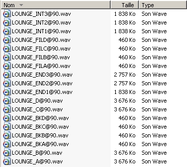

Je n'ai pas encore trituré les AUDIO DRUM mais en explorant le DD de l'AUDYA et les USER AUDIO DRUM je constate que leurs noms sont très explicites et se rapportent chacun à un mode de l'arrangeur : exemple :
Je pense que :
LOUNGE_INT3@90.wav correspond à l'AUDIO DRUM de l'intro 3
LOUNGE_C@90.wav correspond à l'AUDIO DRUM de l'arrangement C
LOUNGE_BKB@90.wav correspond à l'AUDIO DRUM du break B etc...
En conséquence et suivant ma logique si on veut copier l'AUDIO DRUM de l'arrangement "A" sur le "C" et bien il faut REMPLACER le contenu de l'AUDIO DRUM "C" par celui du "A" tout en conservant son nom (LOUNGE_C@90.wav)
A confirmer je n'ai pas essayé.
PS: je pense aussi que le chiffre entre @ et l'extension (.wav) indique le tempo original (90 dans notre exemple)

Pour ce qui concerne, l'audio drums, j'ai mis un peu de temps à comprendre l'histoire des Longes et donc j'ai essayé mais là, j'ai buté car ça ne fonctionne pas avec le mode RECORD et save non plus même en faisant toutes les manipulations possible. D'ailleurs, une fois que tu as tourné la molette pour appel aux USER DRUMS, tu peux donc régler LONGE A OU B et quand tu veux repasser AUDIO DRUM, on s'aperçoit qu'on a perdu par ex le ROCKBEAT et ça te met BALLAD X par exemple. Il faut donc à chaque fois rechercher ROCKBEAT et au bout rien ne se passe.
