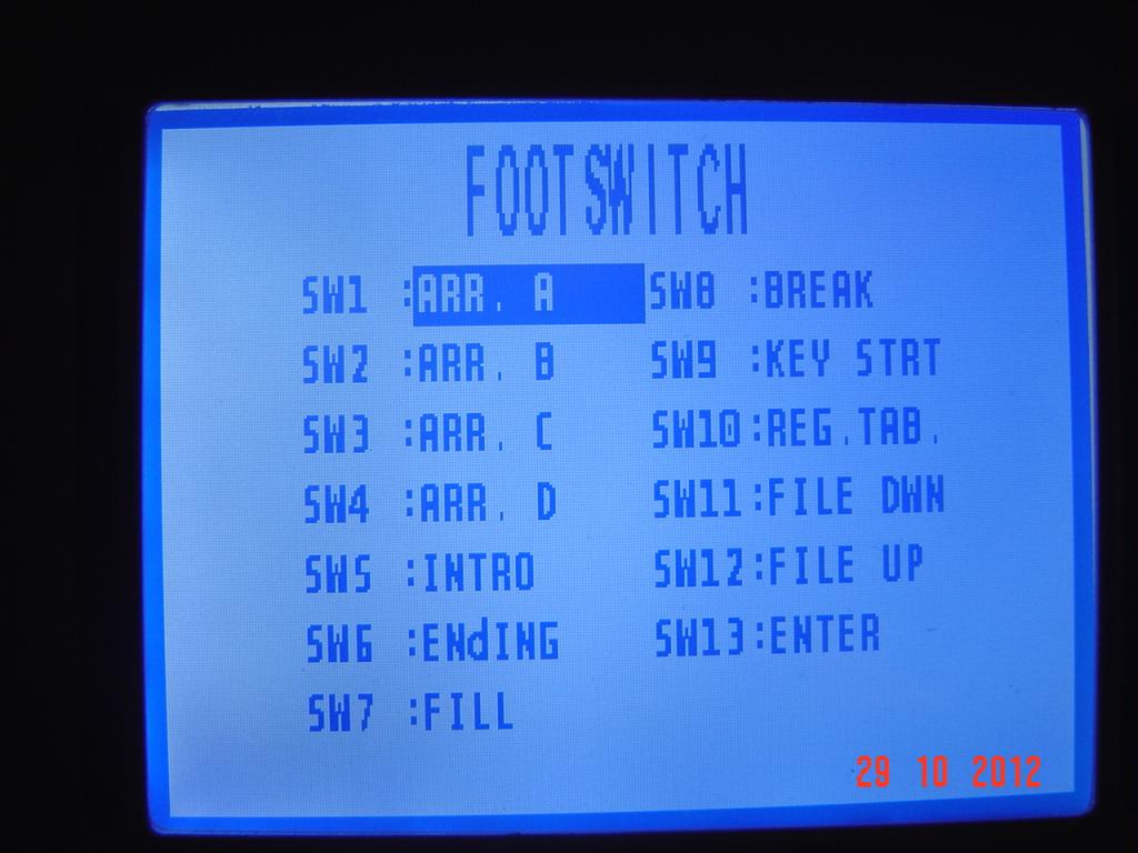

Tu dois programmer 4 switchs sur ton pédalier SW 10 11 12 et 13
Je sais c'est galère mais c'est comme ça car le bouton REGIST ne reste pas allumer
Donc  appui sur sw10 pour allumer la diode REG puis SW12 pour passer à la registration suivante puis SW13 pour valider

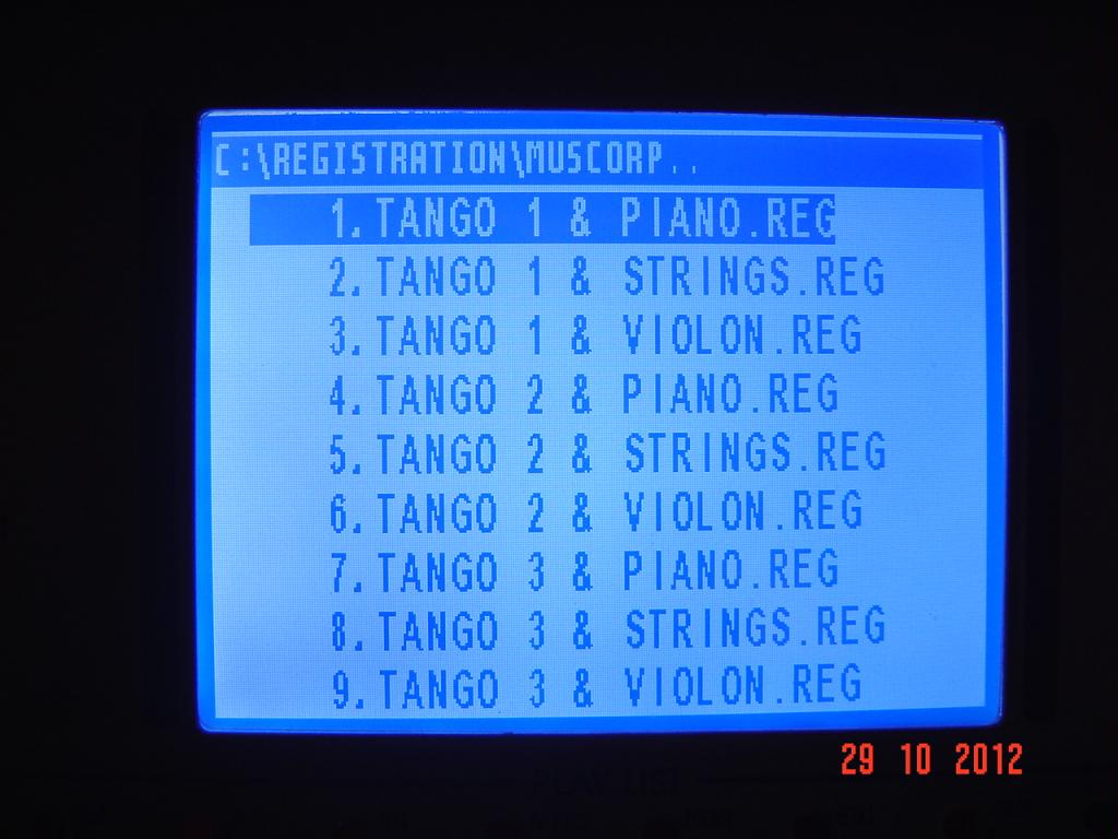

Après, tu dois créer une registration avec le style et la voice puis tu changes de voice et tu crées une deuxième registration
Sur cette Photo, Muscorp a procéder ainsi pour les tango  :
A Marcou Maintenant

Voilà une astuce simple que j'ai trouvé pour changer de son accordéon vers trompette et vice -versa sans registration avec un pédalier à interrupteur (footswitch) !!
L'astuce consiste à changer le voice preset  Exclamation Exclamation Exclamation
Suivez le guide ....
1°) je met en preset voice en numéro 1 : l'accordéon
on sauvegarde ...
2°) je met en preset voice en numero 2 : la trompette
on sauvegarde ...
3°) Et voilà !!! On obtient donc la nouvelle liste des presets et il est important que les deux sons voulus se suivent :
ici l'accordéon est numéro 1 et la trompette en numéro 2.
4°) Il suffit d'assigner les bonnes commandes au pédalier : ici c'est le switch 12 et 13 du pédalier mais vous pouvez choisir un autre switch sur votre pédalier.
Et voilà !!
Imaginons qu'on commence par l'accordéon, on appuie sur la pédale 12 et hop on passe à la trompette.
Vous voulez repasser à l'accordéon, on appuie sur la pédale 13 et hop on passe à l'accordéon.
