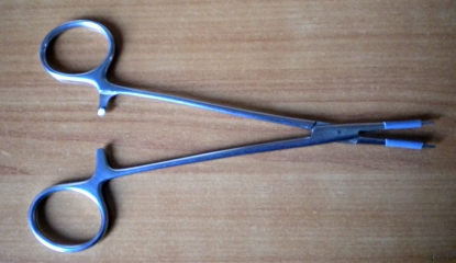

Allo, pour changer les boutons des binious j'utilise deux pinces à clamper, ça coute une misère....
Une métallique pour maintenir et bloquer la tige, ATTENTION à ne pas la marquer d'où la mise en place de gaines thermo (ou autre protection...) sur les becs
Et une autre en plastique pour dévisser le bouton.
Le tout avec une dose de minutie et de patience.... cool cool... Mr. Green

Les boutons des accordéons Roland ne sont pas montés de la même façon que les accordéons traditionnels. Au niveau MD, la tige en plastique est fileté en bout et le bouton vient se visser dessus. Le blocage en rotation de la tige n'est pas nécessaire car elle possède deux plats sur le diamètre. Cette tige passe à travers le gradin qui a la même forme que la tige, se qui bloque la rotation.
En ce qui concerne le clavier du SD8, il n'est pas obligatoire d'acheter une clé spéciale pour dévisser les boutons, normalement on y arrive simplement avec les doigts. Surtout qu'il s’agit que de quelques boutons à remplacer.
Perso, j'avais remplacé tous les boutons d'un accordéon acoustique par des boutons goûte d'eau, en dévissant manuellement. Certes, j'avais les doigts en feu au bout d'un moment, mais c'est faisable.
Comme le précise Louguit, il faudra bien tenir la tige dessous avec une pince lorsque tu dévisseras et revissera les boutons.

Pour tenir le corps de tige des boutons MD, une pince à cosse électrique va assez bien, car elle épouse la tige. Ne pas hésiter à coller un bout de feutrine ou autre chose sur la face en contact avec le gradin, afin d'éviter les rayures.
La pince convient bien pour les accordéon car chaque étage du gradin est assez décallé, par contre je ne sais pas trop si c'est la même chose sur le SD8

Çà y est. C'est fait, avec la pince à clamper et mes doigts.
Impeccable.
