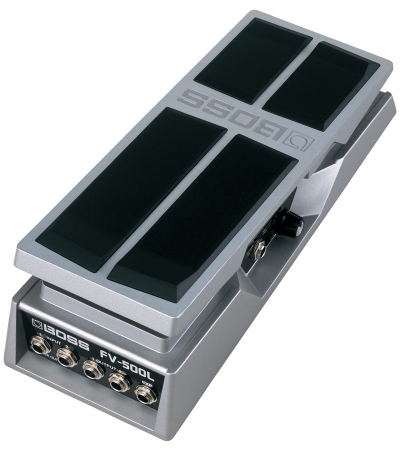

Allo P@t, suis un peu surpris car je veux bien que ma vieille ROLAND EV5 crachote un peu mais ça le fait aussi avec mes deux BOSS FV500L que je considère comme étant les ROLLS des pédales... BON TEMP PI Embarassed
C'était pour une utilisation marginale :| donc pas de quoi casser les pattes à un canard (comme on dirait par ici )

J'ai également essayé une autre pédale la boss FV50L stéréo, modèle similaire au niveau désigne
Et la fonctionnement bizarre. en mode volume pas de problème
Par contre a partir du moment ou, on enclenche le Wha to pedal avec l'interrupteur (assignable tabs en façade)
On a cycle de 8 mesures avec basse puis 2 sans et etc. essai avec différent style section rock
Vous avez dit bizarre? qui moi j'ai dit bizarre !
Je pense que le problème provient des pédales stéréo d'une part et d'autre part de modèle avec circuit.
Il faut savoir que la pédale kétron actionne, sur les son guitares saturés les effets '' destroy ''
Conclusion : ça fonctionne tout simplement (comme la chanson)
