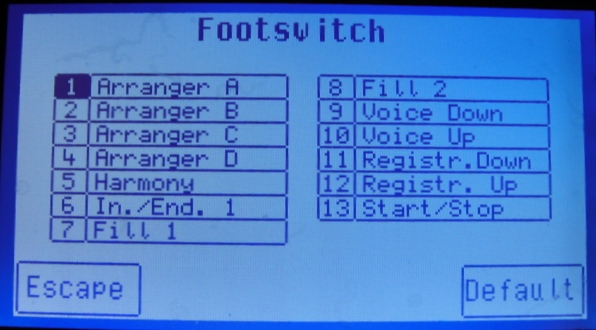

C'est quoi alors sur le switch 9 et 10
Messages: 8 930
MessagePosté le: Mer 5 Déc 2012 - 09:22    Sujet du message: pedalier FS13 pour SD3 Répondre en citant
Allo Gilou, tu as raison cette fonction doit permettre d'incrémenter ou décrémenter les timbres par rapport à celui en cours.

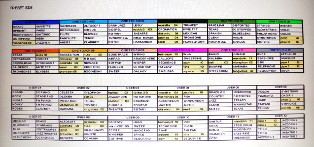

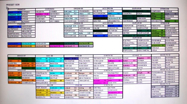

MessagePosté le: Mer 5 Déc 2012 - 20:32    Sujet du message: ONE TOUCHE Répondre en citant
Comme le précise Louguit, tu n'a pas trop le choix par le Pédalier
il te faut programmer les timbres que tu préfères dans les One touch
Regarde les deux photos et dis moi si tu comprends le principe de base avec le code couleurs !!
Si je suis sur le One touch 1, par le pédalier je vais appeler 4 preset piano  en bleu foncé
1 user voice piano,
la deuxième user 2  4 voices
1 user voice qui est en jaune harmonica
tu peux faire une autre choix en sélectionnant une trumpet ou un sax pour remplacer les pianos

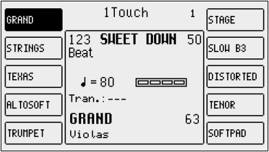

Allo JACKY007, il te faut en premier programmer un ONE TOUCH, je n'ai plus mon SD8 mais de mémoire cette fonction permet d'avoir sous la main (affichés à l'écran) 10 timbres de ton choix, directement accessibles par les touches de fonctions F1 à F10 de part et d'autres de l'écran. je prends l'exemple de la notice page 118 :
Tu as en:
F1 un piano GRAND
F2 des nappes STRINGS
F3 un sax, ALTOSOFT
F7 un Orgue, SLOW B3
F8 une distor, DISTORTED
etc...
Et bien si ta REGISTRATION est sauvegardée avec le ONE TOUCH enclenché et si deux touches de ton pédalier sont programmées sur Voice up et Voice down et bien tu pourras passer du piano GRAND aux nappes STRINGS en appuyant 1 fois sur la touche Voice up du pédalier, tu pourras revenir sur le piano GRAND en appuyant cette fois ci sur la touche Voice Down du pédalier.
