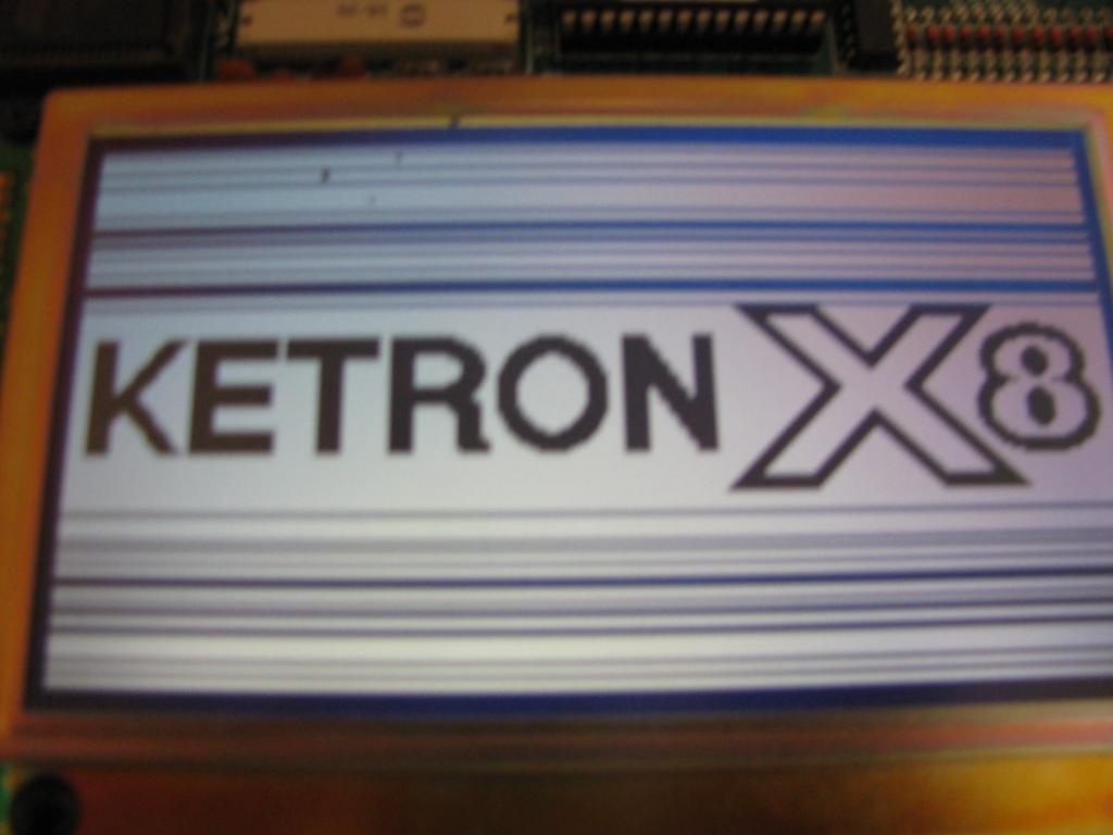

Bonjour à toutes et à tous je suis nouveau sur ce forum et suis en possession d'un ketron X8 qui me donne entière satisfaction mais qui depuis quelques mois présente des soucis sur l'écran LCD (des traits noirs horizontaux qui deviennent de plus en plus nombreux) je présume qu'il faut changer l'écran... quelqu'un a t il déjà eu ce soucis et comment faut il faire est ce compliqué à faire dans l'attente de vos réponses

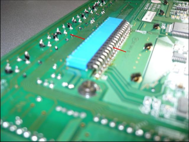

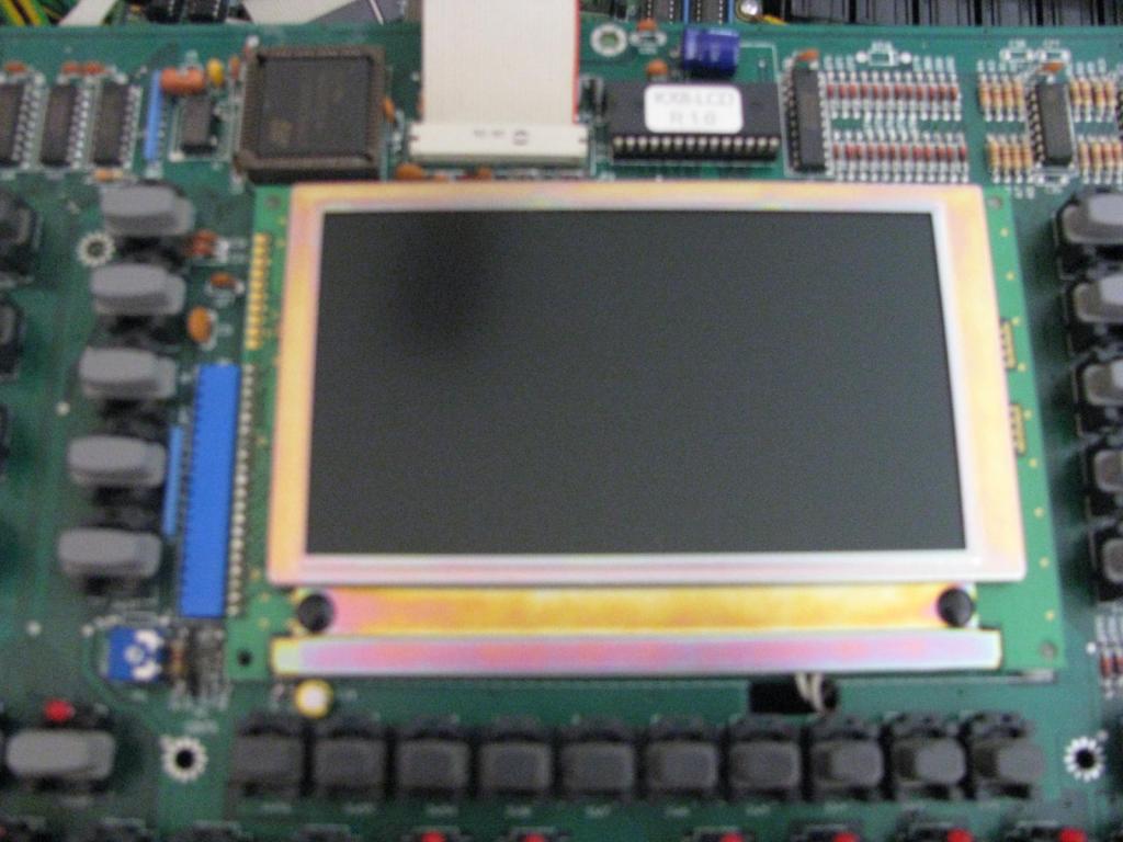

coucou a tous; alors apres demontage de la bete....ce n'est pas monté comme sur le XD3, c'est simplement comme une nappe de disque dur (un mille patte) qui rentre dans un genre de bornier qui est soudé au circuit imprimé voilà qques photos

  la on voit bien la connectique (mille patte)

et voici la gueule de mon ecran rayé de trait noir
