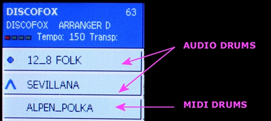

MessagePosté le: Dim 21 Avr 2013 - 15:18    Sujet du message: Sortie voicetron pour table de mixage Répondre en citant
Bon j'avance un peu dans la compréhension de pourquoi ce problème avec les drums.
En fait, quand je fais ce réglage ça ne fonctionne pas avec les STYLES ayant les signes avec le point bleu et le V à l'envers.
Maintenant c'est de savoir pourquoi avec ceux-là précisément!!
Messages: 9 186
MessagePosté le: Dim 21 Avr 2013 - 15:54    Sujet du message: Sortie voicetron pour table de mixage Répondre en citant
Allo Michelle, les Drums de ces styles sont des AUDIO DRUMS (boucles Audio et non MIDI) Idea
MessagePosté le: Dim 21 Avr 2013 - 19:15    Sujet du message: Sortie voicetron pour table de mixage Répondre en citant
Bonsoir LouGuit,
Dois-je comprendre dans ta réponse que du coup ça ne peut pas fonctionner où y-a-t-il une astuce pour pouvoir bénéficier des réglages Out 1&2" ou "Out 1&2 drums" sur la console?
Par contre, les (boucles!!!) basses et chords sur les styles avec le point bleu et le V à l'envers fonctionnent bien.
Michele
Messages: 9 186
MessagePosté le: Dim 21 Avr 2013 - 19:52    Sujet du message: Sortie voicetron pour table de mixage Répondre en citant
Et oui Michèle, avec les styles utilisant des lives guitares le constat doit être le même Mr. Green
MessagePosté le: Dim 21 Avr 2013 - 20:16    Sujet du message: Sortie voicetron pour table de mixage Répondre en citant
je n'ai pas vérifier avec les lives guitares.
je creuse, je creuse la question!! et je découvre que certains styles ( disons 1/5 voir moins) avec le V inversé fonctionnent bien!!
C'est quand même incroyable ce truc là. Pourquoi ceux-là et pas les autres????mystère!!ou normal d'après toi?
