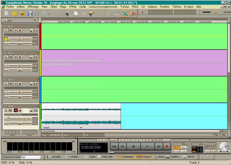

 oui c'est toujours le même problème et c'est en réalisant des enregistrements que je me suis vraiment rendu compte du problème
ci joint une capture d'écran si j'enregistre avec le sd1 pas de problème

Messages: 9 187
MessagePosté le: Mer 16 Jan 2013 - 09:29    Sujet du message: probleme de "pan" Répondre en citant
Allo vvdd66, ma question reste sans réponse Exclamation
2° question : sur la table, utilises tu exactement les mêmes entrées Question

  oui avec le casque c'est pareil ; pour le sd1 j'ai simplement retiré le jack de l'audya et mis celui du sd1 et pas de blème, bien sur je joue sur les pan de la table de mix mais !!!! j'aurais préférer avoir régler ce problème
bonne soirée

MessagePosté le: Jeu 17 Jan 2013 - 22:59    Sujet du message: probleme de "pan" Répondre en citant
Ok, alors on élimine la table et si le phénomène est identique au casque alors il faut je pense se tourner vers la carte son (bravo P@t)
Compte tenu du fait que les réglages de niveau sur la carte sont numériques je te suggère de jouer sur celui-çi, il est réglé par défaut à 42, essaie de le descendre à 16 puis de le mettre à fond (63) (voir si le déséquilibre persiste) et revenir à la valeur par défaut.
Sur l'Audya ce niveau se règle dans MENU >>> KEYBOARD CONTROL >>> PITCH-VOLUME-TRAN >>> sound card level

MessagePosté le: Mer 23 Jan 2013 - 14:12    Sujet du message: probleme de "pan" Répondre en citant
                      Bonjour a vous tous ,
   Voila j'ai remonté mon matos ce matin et pratiqué les tests suite à vos bons conseils et pour cela aussi je vous remercie ,
j'ai mis et fais les réglages de notre ami Louguit et j'ai résolu a 99% le problème donc c'est tout bon.
