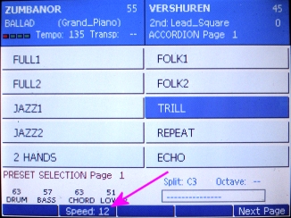

Allo, pour jouer la ZUMBA j'utilise la fonction Harmony >>> TRILL
Il est possible de régler la vitesse des trilles mais je n'arrive pas à mémoriser la vitesse choisie Question
A la mise sous tension suivante, le paramètre "Speed" reprend sa valeur par défaut soit : 4
Quelqu'un sait comment faire s.v.p Idea

Bon et bien sur AUDYA c'est encore pire Evil or Very Mad
j'ai fait 3 Registrations :
REGISA >>> TRILL >>> Speed = 6
REGISB >>> TRILL >>> Speed = 12
REGISC >>> TRILL >>> Speed = 24
Au rappel des REG, c'est la dernière valeur rentrée qui est conservée, soit 24 Evil or Very Mad
Après remise sous tension, c'est la valeur par défaut qui est retenue soi 4 Evil or Very Mad
Réponse du berger à la bergère : Tu les fais à la main tes trilles bon je sors...
En attendant il me faudra noter en haut de ma partition que je dois aller dans HARMONY pour régler la SPEED à 12 (selon mon besoin !)
Grrrrrrrr..........
