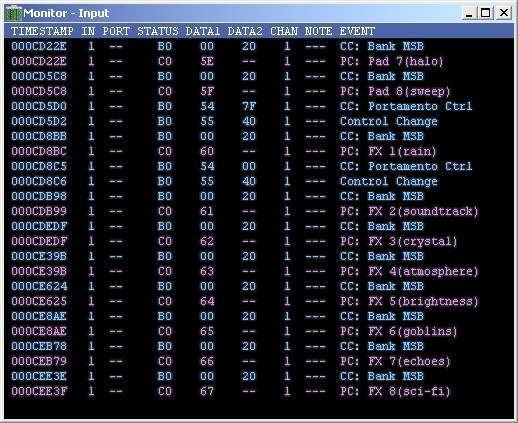

Allo,
J'ai espionné avec MIDI_OX la sortie OUT de l'AUDYA4. Il en ressort que les "Control change" et les "Program change" sont envoyés, voici une copie écran, chaque groupe de 2 lignes (1 CC + 1 PC) correspond à une action sur l'Audya :
Depuis la MAIN VIEW j'ai sélectionné le Groupe SYNTH puis j'ai successivement appuyé sur:
F1 pour sélecter le timbre "TRANSE"
F2 pour sélecter le timbre "RESO"
etc... jusqu'à F10
Les noms des timbres donnés par MIDI_OX sont issus de la norme GM car il ne peut pas connaître les noms donnés par KETRON
les valeurs étant données en hexadécimale j'ai repris ces données en décimale dans le tableau ci dessous:
En envoyant à l'Audya depuis l'ordinateur ou l'AMK800 les CC et PC adéquats, j'ai bien les timbres "TRANSE" et autres à la main droite.... hiphourra
Fort de cette expérience je vais à terme relever tous les "Program change" des timbres de l'Audya (hors ceux GM déjà identifiés dans la documentation.
Je me suis aussi "amusé" à intégrer ces "Timbres" à l'intérieur d'une séquence MIDI et la faire lire par l'Audya : Il semblerait que Monsieur Audya ne peut que se contenter des timbres GM
mais aussi dans un PATTERN, là non plus, Monsieur Audya n'en veut pas cassetete
Bref, cette merveilleuse machine a ses limites, moi aussi
