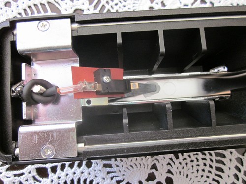

Allo Fred, peux-tu poster une photo du contacteur s.t.p Idea

MessagePosté le: Mer 15 Mai 2013 - 08:24    Sujet du message: Pédale FC4 Répondre en citant
Bonjour LouGuit
Voici une photo de la bête ! J'espère que ça pourra t'aider .
Merci pour ton aide
Fred
http://fred17.eklablog.com/accueil-c19021019
Tyros 4 , Table Berhinger Xenyx 1204 FX , Enceintes monitoring Mackie MR5 , PC Asus 8go de ram , adobe Audition et Accordéon Cavagnolo vedette 5
MessagePosté le: Mer 15 Mai 2013 - 09:05    Sujet du message: Pédale FC4 Répondre en citant
Allo Fred, désolé de constater que cette pédale est équipée d'un simple interrupteur alors que la mise en place d'un inverseur l'aurait rendu polyvalente, tout n'est pas perdu, il est peut être possible de trouver chez un détaillant de composants électroniques un micro switch inverseur compatible de la fixation dans cette pédale, (je pense à Conrad...) :x

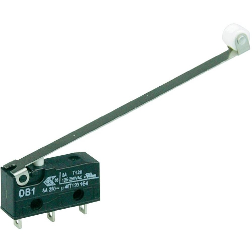

MessagePosté le: Mer 15 Mai 2013 - 09:13    Sujet du message: Pédale FC4 Répondre en citant
Sur le site Conrad on trouve ce genre de microswitch qu'il serait facile d'adapter en ajoutant une petite équerre pour la fixation....
