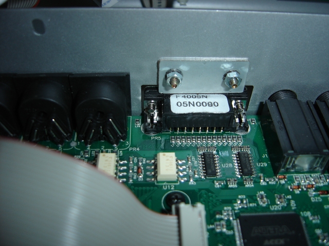

J'ai en effet constaté qu'il y avait moyen de mettre une petite languette métallique de 2mm d'épaisseur et max 1cm de hauteur juste au-dessus de la prise (A l'intérieur) soit assez large pour savoir perçer 2 petits trous pour fixer 2 petites vis. Cela empêchera le mouvement de torsion qui est possible actuellement. Comment les ingénieurs n'ont-ils pas pensé à ça depuis qu'ils utilisent ce procédé. Bref, je vais confectionner cette petite pièce, dès que possible soit vendredi quand j'aurai ma carte de retour. Encore merci à vous. Bonne fin de semaine et @+. Claude

Merci Claude pour ton feedback, sera-t-il possible de photographier cette pièce avant et après montage s.t.p Question

désolé du retard
ci-joint la photo de la pièce décrite plus haut

Bien reçue la photo Roméo, je la mets en ligne : Voici donc la pièce de renfort (vue de l'intérieur) qui réduit les contraintes mécaniques sur le connecteur foostswitch de l'AUDYA.
Merci Roméo pour cette astuce bien utile que je vais appliquer à mon arrangeur.

En observant mieux le montage astucieux de Romeo, il m'est venue également l'idée que le connecteur interne de l'Audya ne protège pas plus contre l' éventualité de tirer, ce qui m'amène à penser qu'un double montage de plaquette soit nécessaire tant à l'extérieur qu' à l'intérieur "si possible".
Nous sommes là en présence d'un double cisaillement qui aurait les mêmes effets dans les deux sens.
Ce connecteur aurait du être fixé à la caisse tout simplement.
Cela dit, c'est dans le but de mieux protéger l'Audya du fait que le  de tirer sur le connecteur
lors d' une prestation pourrait avoir les mêmes conséquences que de pousser sur celui-ci.

Je pense que fixer le connecteur sur la carcasse de l'AUDYA compliquerait les opérations de maintenance avec le risque d'arrachage du connecteur à l'ouverture du capot, de plus il serait nécessaire de mettre en oeuvre une nappe électrique qui serait sensible aux multiples parasites rencontrés sur scène.
En revanche la solution de Roméo n'hypothèque pas le démontage de l'instrument.

Je ne voulais pas remettre en cause la solution proposée par Roméo que je trouve déjà pas mal mais simplement proposer de mettre en place par exemple une équerre qui serait collée sur le connecteur et fixée
au châssis comme l'a fait Roméo et ainsi cela ne bougerait plus .
Pas nécessaire de napper pour autant comme on faisait avant, on ne bouge à rien.
Bon, mon idée n'a pas retenu le publique, désolée d'être intervenue.

Même sans être collée, l'équerre tout contre le connecteur a pour but de retenir celui-ci dans les deux sens.
Si lors du démontage, le technicien ne voit pas la patte, c'est qu'il est aveugle puisqu'elle est facilement démontable.
Toutefois, je t 'annexe un modèle d'équerre de fixation au print et au châssis comme il se devrait être monté normalement d'origine.

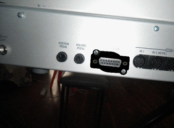

MessagePosté le: Jeu 18 Juil 2013 - 20:02    Sujet du message: RENFORT POUR CONNECTEUR Répondre en citant
En fait, cet après midi, j'ai acheté une plaque qui se fixe sur la partie extérieure de l'AUDYA
et j'ai simplement raccordé le connecteur à la plaquette ce qui me simplifié le travail puisque je n'ai pas du remplacer le connecteur sub-d.
Cette plaque vient de la firme DIGIKEY.
Je vous annexe une photo de mon montage.
Voilà qui est fait à la demande de Louguit et de Roméo.
A bientôt.

 Peux-tu mettre en ligne la référence de la pièce qui vient de la firme DIGIKEY.

OK les amis,
voici un document dans lequel se trouvent toutes les références.
Pour ma part, j' ai préféré un connecteur intermédiaire pour éviter une contrainte quelconque sur celui du KETRON mais ceux qui veulent faire simple; trouveront une plaque de fixation métallique qui leur conviendront.
J' espère avoir répondu à votre  demande.
Je n' ai aucun mérite car les pièces se trouvent dans le commerce mais à Roméo qui si l' on avait pas autre chose pour résoudre ce problème à apporté une solution simple et peu coûteuse ainsi qu' efficace.
C'est la conjonction de toutes les idées de chacun qui vient à bout des problèmes que nous rencontrons à l'usage des instruments.
Je vous annexe le fichier de référence.     http://www.sendspace.com/file/799nll
A bientôt.
Rita.

MessagePosté le: Jeu 18 Juil 2013 - 22:29    Sujet du message: PLAQUE DE FIXATION Répondre en citant
Voici également pour ceux qui n' arriveraient pas à ouvrir le ficher de référence
voici une photo d' une plaquette.
A présent, je vais aller me reposer.
A bientôt.
Rita

MessagePosté le: Ven 19 Juil 2013 - 10:34    Sujet du message: PLAQUE Répondre en citant
Bonjour Sancho
C'est un capot qui protège  l' Adaptateur et l'Audya pour éviter toutes projections
Mais finalement, la plaquette que tu peux voir plus avant aurait un côté plus adapté au design
de l'Audya car elle est en métal gris également et est aussi efficace que mon montage.
Peut être aussi plus simple
Personnellement , si s' était à refaire, j' opterais pour cette solution
question d' encombrement lors de la mise en caisse pour le transport.
Références de la plaque métallique seule  1003-1744-ND DIGIKEY
Voici les références du kit avec capot.
PART NUMBERS - RoHS COMPLIANCE
PART NUMBERS  SC1554-ND DIGIKEY
QG PLASTIC PANEL MN
Cela dit, je n'incite personne à faire comme moi et si vous êtes sous garantie, je vous conseille de confier ce travail au S.A.V de KETRON comme l'a signalé Romeo.
A bientôt.

 bonjour à tous
  pour stabiliser la connectique en sortie Audya, voilà ce que j'ai fait
   - une petite plaquette en matière plastique de chaque côté, bien ajustée, un double face et hop ....  pas de perçage, pas d'effet masse
et ça ne bouge pas - c'est déjà plus sécurisant..... (en utilisant du double face transparent ....ça ne se verrait pas !...)
ça vaut ce que ça vaut, ça demande 20mn à réaliser.....

MessagePosté le: Jeu 1 Aoû 2013 - 14:46    Sujet du message: Panne connection pédalier KETRON Répondre en citant
Allo Marcou
 je suis de ton avis, il est facile de réaliser une plaquette allu de faible épaisseur, c'était d'ailleurs
  mon premier projet :
   c'était ça
  ne voulant ni percer, ni avoir de contact avec "la caisse", j'ai fait  au plus simple et au moindre risque Mr. Green
   pas vraiment joli...  mais efficace par rapport à ce que c'était Mr. Green

   j'ai d'ailleurs modifié ma première réalisation, la plaquette est en matière plastique de couleur grise (Idem Audya) et "englobe "
l'ensemble de la connectique. Facile à enlever si besoin et sans aucune trace    (sans télécommande !...)   Mr. Green
