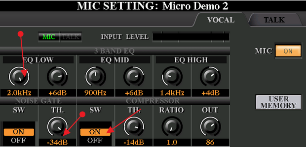

cassetete Je n'y comprend rien dans la sono
J'ai réglé ainsi : Pas de VH
Bouton gauche clavier MICRO GAIN à 13 h
Volume MICRO REGISTRATION dans registration memory à 80
Volume AUDIO dans MULTITRACK RECORDER à 47
et voici mes 2 écrans de réglage du MICRO SETTING Onglet VOCAL et TALK
Par avance merci Caro pour ta réponse

Re bonjour André,
Alors la tout de suite il y a 3 choses qui me saute aux yeux :shock: sur l'onglet vocal,
L'onglet Talk ne sert que pour le PARLER donc on s'en occupe pas
Alors sur l'image ci dessous(reprise dans ton précédent message) je t'ai indiqué avec les 3 flèches les réglages qui ne sont pas bon
Alors 1ère en haut à gauche EQ LOW il est à fond à droite, là y'en a de la saturation de basse purée :shock: , mais le au centre en haut.
Pour le régler bouton A, à gauche de l'écran, touche inférieur 1 en bas de l'écran
Ensuite 2ème flèche le noise gate met le à -50db
Pour le régler bouton C à gauche de l'écran, touche inférieur 2 en bas de l'écran
Pour finir 3ème flèche compressor Evil or Very Mad à force d'en foutre partout on perd beaucoup.
Là tu le coupes en mettant le SW sur off
Pour le régler même bouton C à gauche de l'écran, touche inférieur 3 où 4 (de mémoire)
Volume micro sur mixing console à 85 donc sera identique dans registration après sauvegarde
Il ne faut pas que le voyant soit rouge au dessus du bouton de réglage sur le clavier à gauche quand tu chantes à la plus forte puissance, de plus il faut que ton accompagnement sois moins fort que ta voix.
Les deux en même temps(accompagnement + voix) ne doivent pas être non plus dans le rouge sur le master final.
Les mixages n'ont jamais étaient des plus faciles, suivant la chanson, le nombre d'instruments, au plus tu as d'instruments, au plus ce sera difficile pour avoir un mixage final correcte.
Des études ainsi que des ingénieurs, ont démontrés que beaucoup pousse sur la compression pour être plus fort que le voisin. Et ce n'est pas du tout ce qu'il y de meilleurs musicalement, ni pour l'écoute.
Un bon mixage se traduira quand on entend tout les instruments.
Voilà, j'espère t'avoir aider pour les réglages micro chant.

Toujours pas fait de nouvel enregistrement vocal mais les essais et réglages donnés par Caro
sont bons et dès que j'en aurai l'occasion je réenregistrerai.
