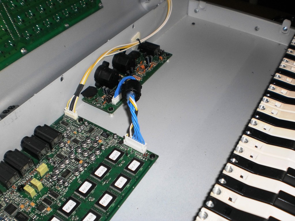

Allo, un connecteur à l'intérieur de l'Audya ne serait-il pas tout simplement débranché Idea
MessagePosté le: Lun 29 Juil 2013 - 19:12    Sujet du message: entrée micro Répondre en citant
 Hello les Amis,
Je pense aussi à la même chose que toi Lou !   il n'y a qu'une prise qui relie la carte micro à la carte DSP voir si pas un mauvais contact sur cette dernière ou alors carte micro HS possible mais quand même peu probable.
Voici une photo du câblage de la carte micro.

Allo Sgoul, sur la platine je vois un réglage rotatif (gain), verifies s'il n'y a pas de mauvais contact du coté du curseur de gain sur la platine micro, en actionnant le bouton rotatif et en parlant.
Tiens nous au courant des essais !
