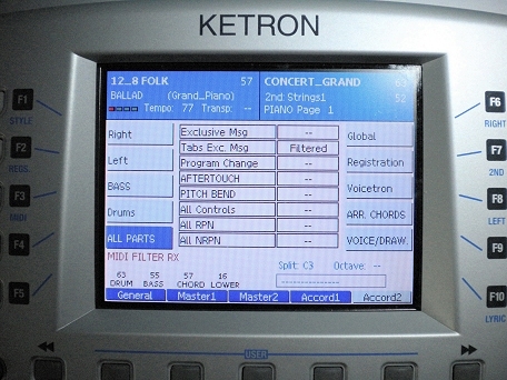

Allo phil9117 il est vrai que l'Odyssée envoie des PROGRAM CHANGE lors des changements de REGISTRE ce qui perturbe inévitablement l'arrangeur auquel il est reliè.
Il est possible d'y remédier.
Sur l'arrangeur il faut filtrer les messages "PROGRAM CHANGE" en réception MIDI.
Pour se faire il faut entrer dans le menu MIDI de l'appareil, plus précisément la page RECEPTION (RECEIVE) et filtrer les messages PROGRAM CHANGE. (Filtered)
Sur l'Audya c'est ici : Filtered doit apparaitre dans la ligne Program Change
Je ne peux pas répondre plus précisément pour le X4 mais la philosophie reste la même
Messages: 2 889
MessagePosté le: Mer 4 Sep 2013 - 20:43    Sujet du message: dialogue odyssée / ketron Répondre en citant
Sur X4 aller dans le menu --> midi --> Filter Rx,  et mettre un * en face de tous les paramètres sauf "excl. Mess." et "Expression".
Pour le paramètre "expression" tu peux également le cocher si tu ne souhaites pas jouer avec l'expression du soufflet de l'odyssé sur les sonorités right du ketron.
Ensuite tu vas dans le menu --> midi -->  P.Change Rx,  et tu mets également un * pour chaque paramètre.
Pour mémoriser cet état --> Save/Enter --> "Power on setup" --> Save

j'ai le même problème avec mon odyssée 2 et mon XD3 , à chaque changement de registre les basses de l'accompagnement se transforment en piano . j'ai essayé toutes les solutions que j'ai pu trouver sur le forum . est ce que quelqu'un peut m'aider.
merci. Idea

Bonsoir Marcel, si mes souvenirs sont intacts, dans le menu MIDI du XD3 il est possible de filtrer les PROGRAM CHANGE dans FILTER RX Exclamation

Merci Lougit, j'ai testé les filtres RX comme indiqué dans le forum , cela à bien amélioré mais choses , le seul problème qui persiste c'est le changement du son de la basse au changement de registre sur l'odyssée . Ce problème a été traité dans ce forum mais la discussion c'est terminée sans véritable réponse .

Marcel, essais de cocher d'un astérix tous les paramètres du menu P.Change et RX Filter , y compris "Excl. Message" afin de lever le doute.

grâce aux conseils d'un membre du forum (alexpandeur), j'ai supprimé le dialogue entre l'odyssée et le ketron ( canal de réception des basses sur --) cela à résolu mon problème.
j'ai également essayé de cochet "Excl. Message" dans le filtre RX , mais cela dérègle toutes les modifications que j'ai réalisées sur mes séquences midis. en le décochant à nouveau , tout rentre dans l'ordre.

Je savais que le fait de cocher "excl. message" influait sur les midifiles et sur la connexion via le logiciel Ketron FT permettant de transférer des données entre le PC et l'instrument.
Néanmoins, je voulais savoir si ceci résolvait le problème de basses en jouant avec la partie arrangeur.
Si tu veux bien refaire le test et me dire ce qu'il en est, ce serait gentil.
Si toutefois se sont les messages exclusifs qui perturbent l'XD3, il existe des accessoires permettant de filtrer ce type de message, qu'on intercale entre l'instrument émetteur et récepteur.

le simple fait de cocher "excl. message" ne résout pas mon problème de basse , mais je ne savais pas qu'il existait des filtres extérieurs pour ce type de messages. j'ai l'impression que le fait de ne pas avoir le dialogue entre les basses et l'arrangeur ne change absolument pas le fonctionnement de celui ci , en tout cas pour l'instant je n'ai plus de problème et cela même en décochant "excl. message".

Le fait d'explorer les données sortantes du module externe de l'Odyssée avec Midi-Ox sur PC, permettrait d'en savoir un peu plus, mais si tu es satisfait de ce fonctionnement ce n'est peut-être pas nécessaire.
Comme le précise Louguit, en désactivant le canal de la basse, tu te prives de la variation de celle-ci sur les accompagnements automatique de l'XD3; mais visiblement, tu ne devais pas t'en servir.

en effet cette solution me donne satisfaction pour l'instant , en plus ca devient compliqué pour moi d'explorer les donnés sortants , mais pourquoi se lancer à l'occasion lorsque j'aurai un plus de temps , voir même tester le filtre que tu as repéré.
