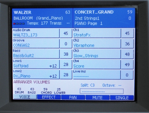

Petit souci avec WALZER, MAZURKA, POLKA, TANGO et CLASSIC BEGUINE de cette page de styles
après chargement et passage en mode STYLE VIEW, le CHORD 5, affiche Live Ins sans rien d'autre Question
Avez vous s.v.p la même chose sur vos machines Question

Louguit, après contrôle j'ai exactement la même chose.
Je pense que c'est simplement que c'est styles non pas de live batterie ou guitare.
(Style peut-être en provenance des séries sd ??)
Par contre sur Tango  j'ai bien un '' live guitare ''   nommé TANGO_1

Merci les z'amis pour vos feedback, conclusion ces styles ne sont peut être pas aboutis Evil or Very Mad
Il me vient une autre idée :
LIVE INS = signifie peut être "Instrument Live" dans la série des sons chargés en RAM INS.
Et s'il s'agissait d'un INS non chargé à la mise en route Question
PS: je sais que certains styles (livrées avec les PEN DRIVE) utilisent des timbres INS qu'il faut charger à la mise en route de l'Audya.

Milles excuses l'info  était fausse Sad ,après controle sévère, j'en avait déjà parlé avec Marco de Ketron il y a quelque temps et mon petit cerveau me joue parfois de mauvais tours,effectivement il faut mettre des  live guitar F10.
Sur Mazurka   arr.1,Waltz2   arr.2,Waltz3   arr.3Waltz2   arr.4Waltz3
Sur Walzer     arr.1,Waltz1   arr.2,Waltz2   arr.3,Waltz3  arr.4Waltz4
Sur Polka       arr.1,Polka2   arr.2,Polka2   arr.3,Polka3   arr.4,Polka4
Tu les retrouvera dans User Styles et bien sur tu peux choisir ou intervertir les Live Guitar à ton gout.
Musicalement Willi

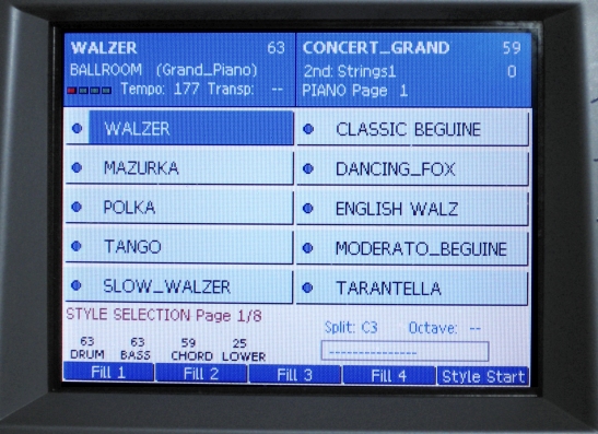

Rien à rajouter à tous ces commentaires éclairés. Pour tous ces styles (sauf WALZER : Cf. infra), je charge des instruments (en RAM ou ailleurs) en ch5, sauf pour tango où la live guitar tango_1 est déjà en mémoire de style
Cela me donne l'occasion de vous questionner. Lorsque je veux sélectionner WALZER, j'ai un message d'erreur : corrupt style.
Quelqu'un a-t-il déjà eu ce problème ?

   pas de message d'erreur à l'appel du style Walzer  :|

Moi aussi j'ai corrupt style sur Walzer????mais comme on retrouve plein d'autres styles de valses ,donc pas trop d'incidences, mais je ne sais pas trop pourquoi???
