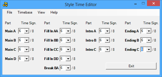

Alors en étant devant le tyros, je comprend mieux ce qu'il se passe. Tu as tout à fait raison par le style creator pas moyen d'afficher un 6/8, 9/8 ou 12/8, ça ne se trouve pas dedans :shock: là c'est fort yamaha.
Ensuite si tu veux afficher un 3/4 à la place d'un 4/4 vu que dès que tu sélectionnes pour changer ça efface toutes les données du style ah ah ah les malins....

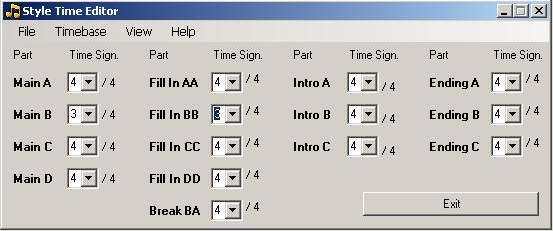

Par le logiciel que je t'ai proposé hier soir, tu peux mettre grâce au petit menu timebase, tu clic dessus un petit menu apparait et la tu sélectionne 8.
Sur l'image à côté de MAIN A tu as le chiffre 6 et une petite flèche, clic sur cette petite flèche et tu pourras changer ton chiffre indicateur 6, 9 où 12... bien sur tu feras de même pour les autres PART(Parties du style)...
Tu copies ton style sur clé usb, ensuite tu le sélectionneras avec le logiciel "open style" tu réalises les changements, tu sauvegardes. Et ensuite tu remet dans le tyros. Le fait de faire une copie du style, te permettra de garder l'original.
L'écran ci dessous, te montre que je l'ai réalisé en moins de 2mn avec un style 6/8 march (en 4/4)
