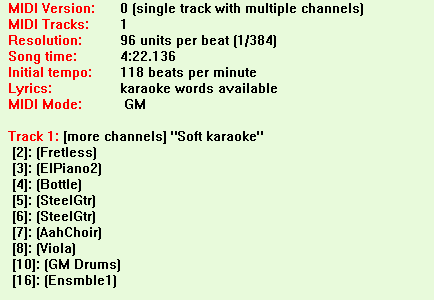

MessagePosté le: Jeu 7 Nov 2013 - 15:28    Sujet du message: configuration des canaux midi de l'Audya pour .kar et .mid Répondre en citant
Allo les gasiers, tout malentendu étant levé je colle ci dessous l'objet du "délit" Mr. Green
Bonjour Willi
Je ne suis pas non plus un adepte des fichiers midi pour jouer de la musique
Je suis pour le live « basses en manuel, accompagnement côté « lowers »
Les fichiers midi et kar me sont utiles en Karaoké « traditionnel »
Et comme l’Audya à cette fonction !!!!! En toute logique je l’exploite,
Mon but étant de configurer mes .kar ou .mid issu de .kar  via l’Audya
Par ce que je m’en sers pour les diffuser. donc j’ai besoin de régler les niveaux des 4 sliders selon les circonstances
Je peux changer les nivaux, les sons,réverb etc….via la commande  GM PART de la section PLAY CONTROL
L’avantage qu’apporte l’Audya dans les fichiers Karaoké c’est qu’il met ses sons midi interne en lieu et place des sons d’origine du fichier « ça change tout ».
Un fichier modifié par l’Audya que j’ai ensuite lu avec sonar, reste avec ses sons d’origine. J’ai aussi remarqué que les fichiers midi et kar ne peuvent être sauvegardé après modifications, que, s’ils sont sur le D D de l’Audya ;  s’ils sont sur une clé usb = ça ne marche pas !

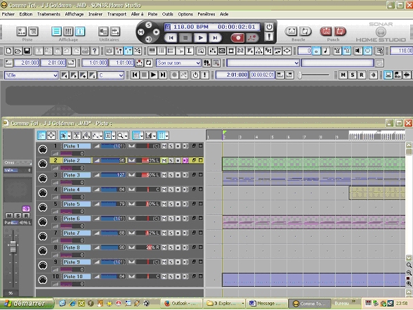

J’ai encore des mystères à éclaircir ! Exemple : sur mon PC j’ai sonar home studio 4
Avec lequel je charge un fichier Kar
Sur l’Audya, j’ai la batterie « slider drum » les bass au slider Bass. La mélodie au slider chords et l’accompagnement au slider lowers
Messages: 9 140
MessagePosté le: Jeu 7 Nov 2013 - 15:31    Sujet du message: configuration des canaux midi de l'Audya pour .kar et .mid Répondre en citant
Suite:

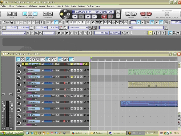

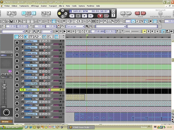

comment se fait il que les drums affectés au canal 10 habituellement, sur ce fichier sont affecté sur le canal 13, et via l’Audya : les drums sont bien modifiables par le slider Drum
Et que, La mélodie étant sur le canal 4 (dans sonar) ; mais via l’Audya, elle est modifiable par le slider chord
Et les autres canaux excepté donc : 2, 4, 10 sont modifiables par le slider lower
Ce qui est surprenant, à moins que j’aie zappé un chapitre
Messages: 9 140
MessagePosté le: Jeu 7 Nov 2013 - 15:34    Sujet du message: configuration des canaux midi de l'Audya pour .kar et .mid Répondre en citant
Suite :
Sur « comme toi » les Sliders correspondent bien aux canaux affichés par Sonar
Messages: 9 140
MessagePosté le: Jeu 7 Nov 2013 - 15:35    Sujet du message: configuration des canaux midi de l'Audya pour .kar et .mid Répondre en citant
Suite et fin :

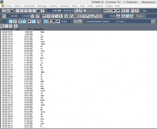

Je n’ai pas trouvé la solution pour écrire « une parodie sur un fichier Kar ou Midi » ou corriger des fautes de frappe
J’ai écris via sonar un texte dans un fichier que j’ai sauvegardé mais mis en lecture dans l’Audya le texte n’apparaissait pas ????
Voilà
MessagePosté le: Jeu 7 Nov 2013 - 16:28    Sujet du message: configuration des canaux midi de l'Audya pour .kar et .mid Répondre en citant
Hello Loulou, Roméo

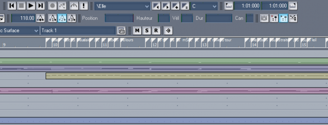

:shock: :shock: :shock: :shock: Alors dans ta fenêtre sonar là en dessous de la fenêtre transport (pour lancer le play, le stop) tu as une lettre L ben clic donc dessus pour voir
Sinon clic droit sur la piste, affichage re clic et paroles où Lyrics...

j'ai bien essayé le "L" dans sonar: la fenêtre lyric s'ouvre mais les paroles ne s'affiche pas quelque soit le canal choisi
 "Sinon clic droit sur la piste, affichage re clic et paroles où Lyrics."
j'ai bien des tirets qui défilent en ayant sélectionné mélodie mais c'est tout
 quand je lis ce fichier dans l'Audya les paroles s'affiche correctement
là, je sèche!!

MessagePosté le: Jeu 7 Nov 2013 - 23:41    Sujet du message: configuration des canaux midi de l'Audya pour .kar et .mid Répondre en citant
Allo Roméo,
tu dis: "Sur l’Audya, j’ai la batterie « slider drum » les bass au slider Bass. La mélodie au slider chords et l’accompagnement au slider lowers"
Il me semble bien que la mélodie devrait être réglée par le slider LOWER (LEAD en fonction MIDIMIX)
aussi ce sont les accompagnements qui doivent être au slider CHORDS.
n'as tu donc pas la mélodie sur le canal MIDI 4 Question
MessagePosté le: Ven 8 Nov 2013 - 10:05    Sujet du message: configuration des canaux midi de l'Audya pour .kar et .mid Répondre en citant
Bonjour Lou

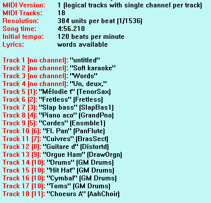

hé oui, d'après tout ce que j'ai pu lire et entendre ça devrait être "comme tu dis", et c'est bien comme ça pour un certain nombre de fichiers,  mais "là" c'est bien comme je l'ai décrit: d’où mon interrogation.
 dans le post, que tu as eu l'amabilité d'afficher , il y a 2 fichiers l'un =bon .... et celui ci qui ???
y aurait il une procédure "que je n'aurais pas trouvé " à partir de l'Audya pour remettre chaque fichier (non conforme) conforme à l'affectation  des sliders du midimix de l'Audya)  ou une configuration midi non décrite dans le mode d'emploi de l'Audya
ce qui serait le plus simple !
ou sonar qui aurait un problème de configuration ?
Merci de Idea Idea Idea Idea Idea Idea Idea Idea

La solution la plus efficace à mon humble avis serait de copier,avec ton logiciel ,la piste mélodie (ou il y a le texte) sur la piste 4 ,
bien sur si la piste 4 est occupée il faudra déplacer celle-ci.

MessagePosté le: Sam 9 Nov 2013 - 00:10    Sujet du message: configuration des canaux midi de l'Audya pour .kar et .mid Répondre en citant
Willi:la piste mélodie (ou il y a le texte) sur la piste 4
le texte s'affichant même si la mélodie n'est pas au canal 4 ? donc ou peut être placé le texte et peut il être modifié à partir de l'Audya
Walti:Pourquoi standardiser les canaux sur les midifiles ?
le fait que certains fichiers comme le "1 2 3" n'aient pas  la mélodie sur le canal 4 fait que: la mélodie se retrouve avec l'accompagnement ( le canal 4 est affecté à un instrument faisant partie de l'accompagnement), ce qui empêche de régler le volume de la mélodie par rapport à l'accompagnement, "et en prestation de"  moduler ou couper la mélodie en cas de demande des participants
comme tu l'a dis :je peux  régler les volumes de chaque canal :  mais pas moyen de moduler les volumes à la demande.pendant l'exécution du fichier.
Merci d'avance pour votre compréhension et votre aide
Bonne journée et à+
Messages: 1 209
MessagePosté le: Sam 9 Nov 2013 - 10:25    Sujet du message: configuration des canaux midi de l'Audya pour .kar et .mid Répondre en citant
Bonjour Roméo_44 Razz ,
Willi.William a écrit:
Bonjour Roméo44, Razz
Regarde aussi de près le tuto d'hier  de 10h20.Merci
Il faut que tu mettes tous tes midifiles qui n'ont pas la mélodie sur le canal4 sinon tu ne pourras pas varier le volume avec le slider LEAD.
Avec ceux qui ont la mélodie sur d'autre canaux (1,2,3...)il faudrait regarder dans le menu voir page 25,26 du manuel
F9-LEAD(4).Et dans ce cas là tu devras changer à chaque fois le canal.
MessagePosté le: Sam 9 Nov 2013 - 10:50    Sujet du message: configuration des canaux midi de l'Audya pour .kar et .mid Répondre en citant
J'ai bien reçu les fichiers de Romeo pour voir ce qu'il se passe, alors confirmation d'affichage de petits traits dans la fenêtre lyrics dans sonar. Alors ne lâchant rien pour faire avancer, j'ai ouvert les 2 fichiers, dans un logiciel que certains nomme le véritable couteau suisse du midi... GN Midi. Et là on comprend très bien ce qu'il se passe je vous montre en images
1ère image pour 1.2.3
2ème image pour comme toi(moins explicite dans GN Midi que dans sonar)
3ème image comme toi ce que l'on voit regardez la barre d'indication des mesures en haut de la piste 1
4ème image comme toi, fenêtre des marqueurs que l'on voyait dans la barre d'indication des mesures
Voilà, en fait il faut simplement comprendre que les fichiers sont protégés contre toutes modifications, dans la capture 1 du fichier kar1,2,3 JJ Goldman,   les 4 pistes sont fermés "no channel" ensuite ça continue pistes 5 la mélodie sur le Channel(canal 1) voilà pourquoi Roméo ta mélodie viens dans le canal 1 de l'audya.
Alors ce que tu peux faire puisque les 1ères pistes ne sont pas dédiés sur des Channels(canaux) tu peux changer le numéro des canaux en correspondances avec ceux de l'audya.
Voilà, j'espère vous avoir un peu  Idea Idea
Ah oui, il est impératif de respecter les normes midis, cela éviterais ce genre de soucis...La norme midi c'est comme les fichiers Pdf cela permet que tout le monde puisse les utiliser.
Amitiés

A walter, oui c'est le canal 4 qui n'est pas à sa place comme me l'a indiqué GN midi...
Un ajout de ma part, oui le fichier comme toi on voit les paroles dans sonar placé dans la fenêtre des marqueurs,(comme indiqué dans les images 3 et 4)
Par contre qu'en est il du fichier 1,2,3(chanson de J.J goldman)fournit par Roméo  pour les paroles sous logic audio ?
Pour rappel Roméo et moi même confirmant que dans la fenêtre lyrics de ce fichier 1,2,3 elle n'affiche que des tirets.
