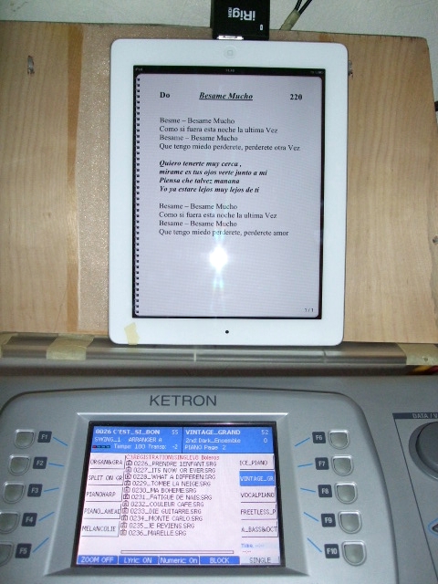

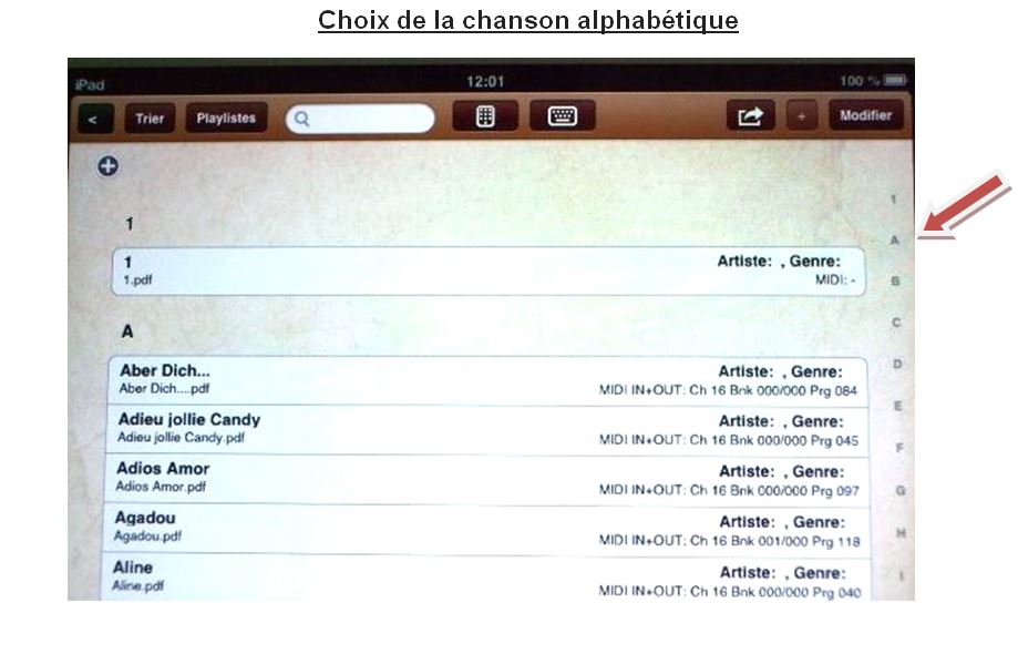

Voila chers amis une méthode de travail que j’utilise pour mes prestations. J’utilise avec mon Audya 76 un iPad2 avec un interface midi iRig Midi et l’application Songbook+ pour l’iPad.
Le gag est que vous pouvez piloter l’Audya via Midi par un ’iPad !
Et ça fonctionne du tonnerre. Adieu le classeur pour 200 chansons !
Pour toute explication je vous invite a télécharger le PDF version français que j’ai traduit grossièrement. http://www.orchestre.ch/pattern.htm
C’et assez couteux, le tout coute environs Frs. 500.-
Walti

MessagePosté le: Mar 19 Nov 2013 - 09:39    Sujet du message: Audya et le Songbook+ et l'Ipad Répondre en citant
Bonjour a tous et merci de vos commentaire,
A Marie-
par le tactile tu choisie par L’iPad, si c’est trop délicat tu as le choix par le numéro de la REGISTRATION, c’est ça le gag, car ça fonctionne les deux façon est c’est par midi et pas par blootoch ! Regarde la photo, le choix par lettre alphabétique. http://www.orchestre.ch/pattern.htm
A Pat 21586-
Oui c’est assez délicat pour mettre en œuvre avant la prestation, il faut le temps pour l’installation, car il y a une procédure d’installation a respecter. (allumage de l’iPad avans la mise en route de l’Audya etc…
Quand je doit m’installer pour une prestation en 10 minutes je prends le bouquin de paroles.
Je reste a disposition pour tous renseignements.

Primo - ceux qui branche un moniteur se plaignent du bruit de fond qu'il génère?
Secundo – j’ai pas vu des photos ou un tuto comment brancher. At il des musiciens qui utilise des moniteurs ? Alors expliquez moi, on aimerait savoir. Mais sans le « pédalage » pour faire avancer les paroles !
Le système et l’installation de l’iPad n’est pas compliqué et ca fonctionne toujours avec le midi. Seulement il faut pas être a la bourre pour installer le matériel.
Pendant la prestation tu peux même alimenter et charger la batterie de l’iPad si elle est presque vide. Un câble est fourni avec.
La solution de l’iRig et de l’iPad est faite par des développeurs allemandes, et approuvé par Ketron.
Voila mais chacun fait comme il lui plait et comme il se sent bien.

Hello amuneco,
Non, malheureusement il faut passer par APPLE !!!
C'est le Songbook+ (plus) et non le Songbook (simple)
Aussi l'Interface midi iRig est pour la tablette iPad et rien d'autres. Attention iRig fait de multiples Interfaces!
D'ailleurs il peut s'acheter chez Apple Store.
N'héstez pas si vous avez des questions.

Pour info, grâce à toutes les explications de Walti, je me suis lancé dans cette méthodologie....
Pour l'instant, dur dur, car il faut tout paramétrer et rentrer les PDF dans Songbook puis mettre en relation avec la registration...mais quand j'aurais fini, quel gain de temps et surtout de place...
Fini les éternels classeurs dont on ne sait jamais comment organiser le classement.... (paroles, partitions genre, ....)

J'ai reçu tout le matériel (Ipad Air 2, IRig Midi, Songbook+) et je commence à tester l'affichage de partitions associé aux commandes midi vers l'Audya.
En suivant la procédure, je peux commander une single registration en sélectionnant une partition mais, à condition qu'elle soit dans C:\REGISTRATION\SINGLE.
Si j'ai placé la single registration dans un sous dossier ou si je choisis une registration block, ça ne fonctionne pas.
J'ai vu aussi que l'on pouvait envoyer des "actions à l'ouverture" ou des "actions au démarrage" mais pour l'instant, c'est de l'hébreu pour moi.
Peut-on envoyer d'autres commandes à partir de Songbook+ ?

Bonjour Jean Paul, as-tu téléchargé le mode d’emploi ? ici : http://www.baum-software.ch/downloads/SongBookManuals/UserManual-SongBook_2_1_rev2_FR.pdf
Tout est très bien expliqué. Tu peux commander l’ouverture de Midifiles, Mp3 etc..

Pour ma part j'utilise l'Irig 2, et je ne me suis pas soucié d'une éventuelle alimentation car l'I Pad est prévu pour une autonomie de 10 heures......
Il faut obligatoirement mettre la registration dans C:\REGISTRATION\SINGLE. Dans des sous-dossiers, cela ne marche pas....(J'avais toutes mes registrations dans les sous dossiers et je ne comprenais pas pourquoi je n'y arrivais pas).... Embarassed Maintenant plus de souci.
J'ai également suivi le conseil de Walti, à savoir de mettre mes textes sur Format A5, en Times new roman, Police 14. C'est facilement lisible pour un vieux presbyte comme moi.....
Et maintenant, il ne reste plus qu'à "alimenter" l'I Pad et les registrations de l'Audya5.... Mr. Green

Bonjour, oui Christian, obligé de mettre dans REGISTRATION, car dans la configuration MIDI (Menu-Midi- Chanel Tx- Chanel Rx) il y a Registration 16. Ca veut dire que seul le dossier Registration est atteignable en Midi et pas les autres dossiers. En tout cas c’est ce que je pense.
Bien sur on peut annoter dans le PDF, insérer des photos etc.. sans autres logiciel a acheter( comme sur les Korg, a Skippy)
C’est quand même plus facile de configurer son Songbook au PC et pas sur l’Instrument !

Pour l'IRig midi, le port USB permet de recharger l'Ipad mais uniquement à partir de son chargeur secteur.
Effectivement, le canal 16 ne permet que d'atteindre les "Single Registrations" et n'accède pas aux sous répertoires.
J'avais une "Registration Block" et j'ai déplacé les quatre "Single Registration" qu'elle contenait dans le répertoire Single. Ensuite, sur la partition en pdf, j'ai rajouté des boutons de commande avec Songbook+ et je peux actionner chaque "Single Registration" directement à partir de l'Ipad.
